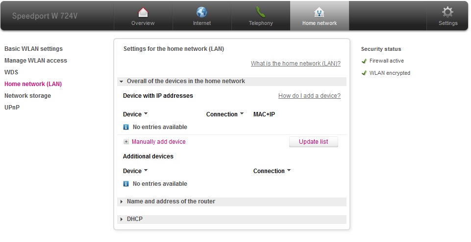

Staro 25.12.2016., 22:00   #1580
tommo
Datum registracije: Dec 2016
Postovi: 7
Ovaj Speedport je stvarno bezveze u usporedbi sa mojim starim dobrim Thomsonom 782.
Na Speedportu uopće ne mogu vidjet čak ni neke banalne stvarni npr. tko je sve trenutno povezan na router preko LAN-a i WLAN-a.
Na Thomsonu mi uredno izlista sve konekcije, IP i MAC adrese, sve fino pregledno, doduše to je sa admin passom.
Evo sad su 4 kompa spojena na Speedport (2 na LAN, 2 na WLAN) a router veli:
0 LAN connections
0 WLAN connections
Port forwarding nisam niti pokušavao podesit.
Vratit ću se na Thomsona a Speedport ću vratit Tcomu pa kad i ako mi dođe optika, neka mi ga ponovo pošalju.
Za brzinu do 20 mb/s Thomson bi trebao bit sasvim dovoljan
Zadnje izmijenjeno od: tommo. 26.12.2016. u 01:48.
Ajoj a da ipak malo bolje pogledaš ?
Dakle klikneš na home network pa onda tamo na "Overall of the devices in the home network" i pričekaš par sekundi da sve izlista...
Andrija M je offline   Reply With Quote

tommo
Postovi: 7
Autor Andrija M Pregled postova
Evo, trenutno su mi spojena 2 desktopa prek LANa, laptop i smartphone prek wlana, svima je namještena fiksna ip adresa, DHCP sam isključio i u "Overall of the devices..." ja dobivam ovo na slici. Na Overview ekranu također 0 konekcija. Sa uključenim DHCP-om ista stvar. Na svim uređajima konekcija funkcionira i Internet normalno radi ali po ovome ispada da nema spojenih uređaja. Ne pada mi na pamet da idem sad manualno upisivat MAC adrese za svaki uređaj :-)
ID:	17428   Click image for larger version
Zadnje izmijenjeno od: tommo. 26.12.2016. u 18:23.

Staro 26.12.2016., 19:12   #1583
Postovi: 23,534
Nemoj se niti truditi, opće poznato da je t-koma custom fw = smetje.

Autor tommo Pregled postova
A možda da ipak pričekaš par sekundi dok učita spojene uređaje ?

Staro 27.12.2016., 04:17   #1585
tommo
Postovi: 7
p.s. i naravno MAC adrese ne moraju biti upisane
Evo čekam cijeli dan i ništa. Uopće ne registrira niti jedan uređaj koji je spojen. Connected devices 0, kao što sam stavio gore na slici.
