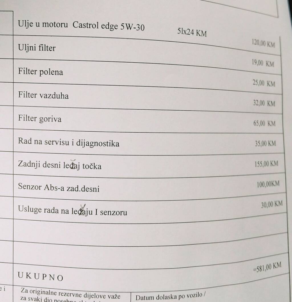

Autor blava Pregled postova
Primijetio sam lupkanje na leru kad se gleda desno gore na poklopcu motora,kad se zagrije sve u redu,nedavno sam bio na servisu ( ulje,svi filteri,abs-esp senzor i lezaj zamijenjeni ),otada ne cujem to udaranje ?
Sto su to tocno mijenjali?

Autor Renesis Pregled postova
Ovo za sad,u planu još ulje u mijenjacu + remenje i pratece i nadam se da nije zamašnjak,evo sad sam probao upaliti nema udarca,kad stisnem kvačilo nema čudnih zvukova i kod naglijeg otpuštanja.
