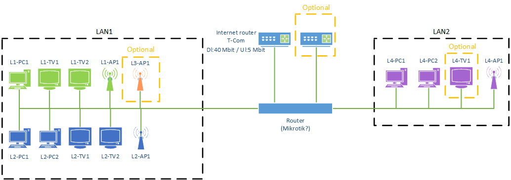

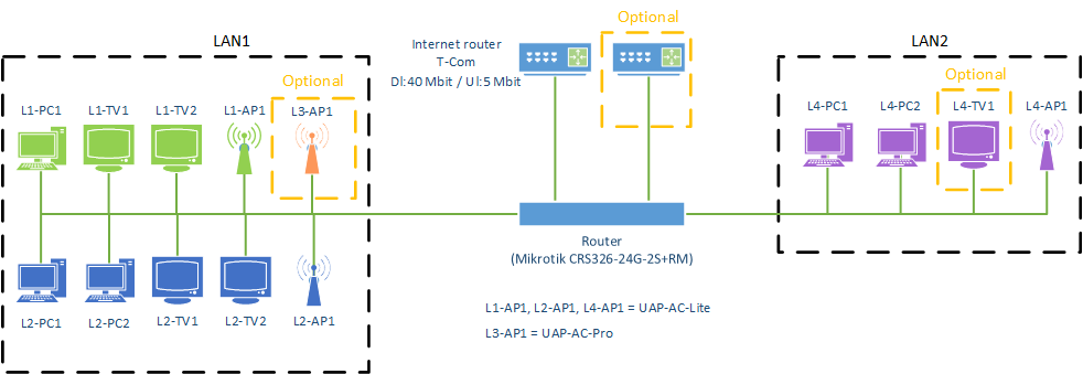

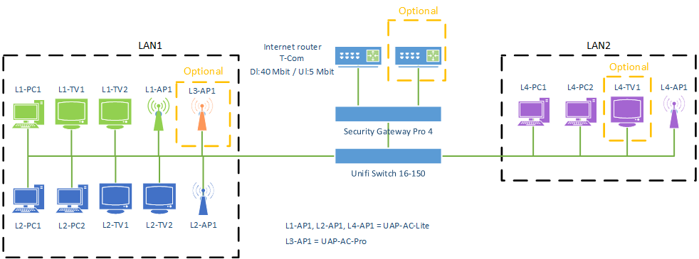

Question Mreza za 2 apartmana + obitelj
Pozdrav svima, nisam htio otvarati novi topic, nek se ovdje nade.
Slazem mrezu za 2 apartmana plus obiteljski LAN. Ocekivani load je ≤4 ljudi po apartmanu + avg. 2 u kuci. Total recimo 10 ljudi.
LAN1 = mreza za goste
LAN2 = mreza za obitelj
Radi se o dva apartmana (svaki na svojoj etazi) plus relativno veliki vrt.
Izlaz na van je trenutno T-Com ADSL sa 40/5 brzinom, navodno parica ne moze pogurati vise, ali trebalo bi isprobati. U svakom slucaju imam jos drugu telefonsku liniju na koju bi se moglo staviti jos jedan takav ADSL link. Dodatna opcija bi mogla biti i 4G USB stick (fall-back ili dodatni kapacitet).
Na skici (u prilogu) su nacrtani trenutacni prohtjevi za mreznu opremu.
PC-ovi u LAN1 su zapravo LAN prikljucci u sobama, koji se vjerojatno nece koristiti veliku vecinu vremena.
TV su smart TV-ovi za pristup Youtubeu, Netflixu ili slicnim uslugama (MaxTV nisam planirao), TVovi takoder imaju dedicirani coax-kabel za DVB-T/-S.
APove sam mislio na Ubiquity UAP-AC-Lite ili Pro?
Do svih lokacija je provucen Cat7 kabel.
Za LAN2 postoji prohtjev za VPNom prema van (umrezavanje sa drugom lokacijom preko interneta), ali to je vjerojatno samo stvar postavki u routeru.
Pitanja su:
1) Koji router uzeti? Jedan masivni 16-port koji moze raditi load balancing i imati dva subneta ili segmentirati opremu (manji router + 2 switcha)?
2) Za APove uzeti Ubiquity UAP-AC-Lite, UAP-AC-Pro ili nesto od Mikrotika?
3) Podijeliti LAN1 jos dalje na apartmane ili pustiti sve u jednom subnetu (meni preferirana opcija ako cu stavljati jos jedan AP za u vrt)?
4) Kakvo je stanje sa T-Com routerima trenutno? Mogu li se prebaciti u bridge mode? Instaliran je relativno novi bijeli (nisam doma da provjerim koji tocno, ali ovaj na slici https://static.hrvatskitelekom.hr/we...2017/ruter.png)
Cilj je sloziti pouzdanu mrezu koja ce raditi bez vanjskih intervencija (ipak me vecinu vremena nema doma i mogu samo preko remotea nesto raditi). Trosak bi ipak trebao ostati u nekim okvirima SoHo opreme.

Gledao sam malo kombinacije, i za Ubiquity je sve prilicno jasno.
Ubiquity (prva skica):
Security Gateway Pro 4
Unifi Switch 16-150
3x Unifi UAP-AC-Lite
Cijena: ~780€
Mikrotik+Ubiquity (druga skica):
Mikrotik CRS326
3x Unifi UAP-AC-Lite + PoE adapteri
Cijena: ~450€
Moze li ovaj Mikrotik CRS326 stvarno progurati sve kao i Ubiquity kombinacija? Koliko sam gledao po netu, iako je svrstan u L3 Switch, moze se konfigurirati sve sto trebam, cak i 2xWAN?
Pretpostavljam da je Mikrotik nesto tezi za konfigurirati, ali opet je razlika vise od 300€
ID:	20118   Click image for larger version

Dovoljan ti je Unifi security gateway, ne treba ti pro 4, i to ti je onda 150-200€ manje.
žmnpp
Staro 30.08.2018., 09:32   #29
Postovi: 16,976
Unifi je next, next, next wizard konfiguracija...
Mikrotik je kompliciraniji.
Mada par h youtube videa, da se i on skonfati bez brige.
Ali moja preporuka za UniFi.
