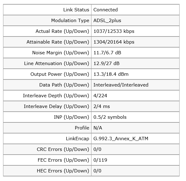

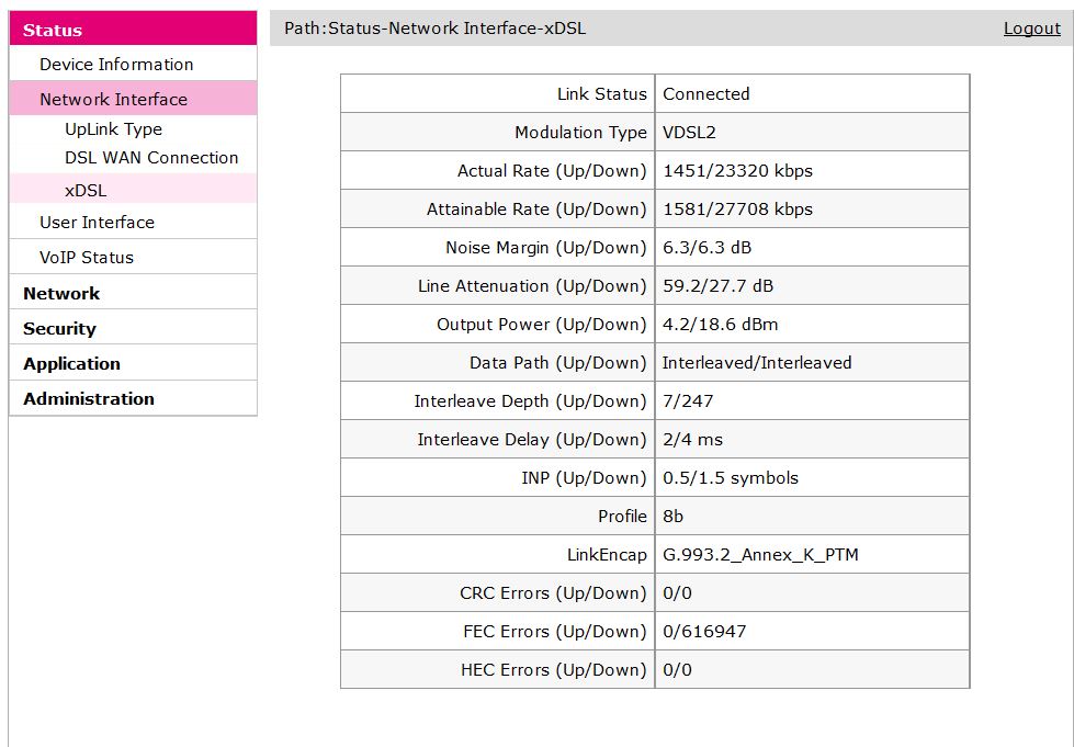

U prilogu dostavljam stanje na ADSL2+ i kasnije za VDS2, Molim za mišljenje i objašnjenje problema.
Zahvaljujem
Poštovani,
imam Fritzbox 7490 na T-HT infrastrukturi. Do sada sam imao ADSL2+ na brzini 10 Mbit/s i to je radilo relativno stabilno. Prije nekoliko dana su mi omogučili Turbo20 na VDSL2. Dobio sam brzinu od 20 Mbit/s i to za sada radi dobro (nisam imao prilike dulje testirati), ali uz velike FEC i druge errore čak do 10-ak milijuna greški. Ovo nakon uvođenja VDSL2 se odnosi na ZTE router koji sam stavio kod promjene. Vračanjem fritzboxa internet ne radi. Prijavljuje mi slijedeče greške:
" Flat rate or volume rate: the FRITZ!Box is always connected with the Internet. This setting is not suitable for Internet rates billed on the basis of connection time.
The Internet connection check failed. The Internet service provider is not responding to PPPoE packets. Repeat the test at a later point in time.
PPPoE error: Timeout. ()
This status message informs you that the DSL connection was cleared for the reason displayed. If the error occurs again, contact your DSL provider.
Zahvaljujem
Name:	HT VDSL2.JPG‎
ID:	16633   Click image for larger version
Name:	Status linije.PNG‎

Normalno da neće raditi jer sad od T-com centrale ide drugačija modulacija tj. VDSL2 umjesto stare ADSL2 na koju je podešen Fritzbox.
Pri tako velikoj "Line Attenuation 59/27 dB " radi sad ZTE sasvim solidno ali bi ipak provjerio spoj od modema na tel. utičnicu da nije negdje oksidiralo...
