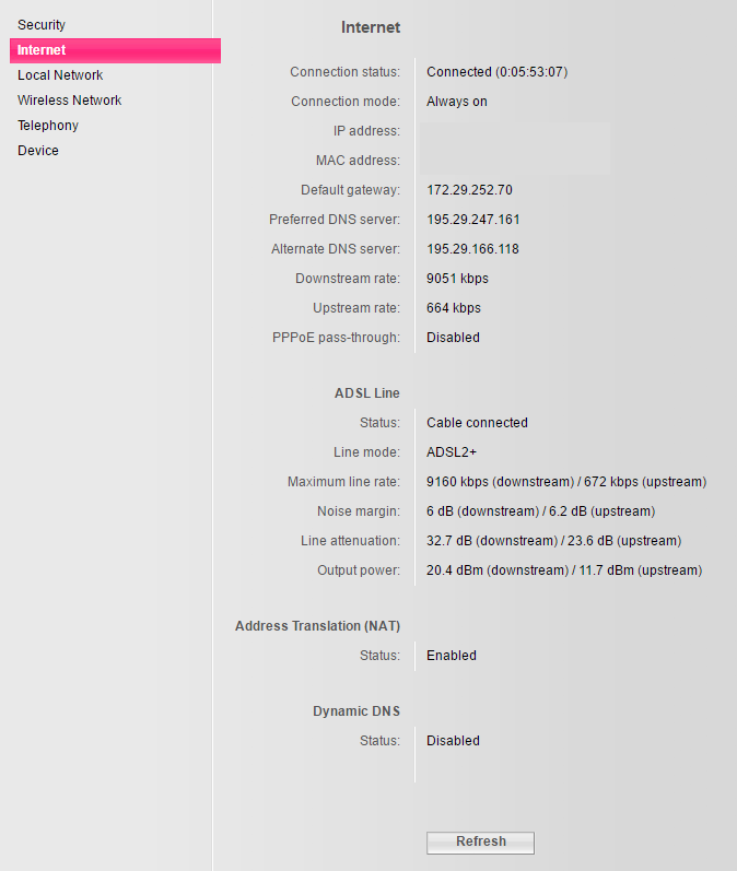

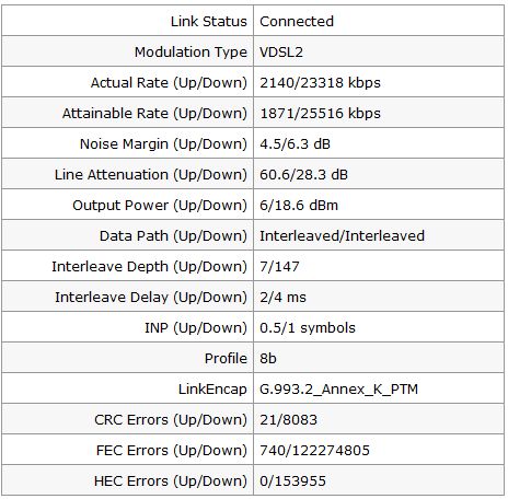

znam da kvaliteta parice nije najbolja, ali do prije 3-4 mjeseca max propusnost linije je bila 17800, sad jedva 9000. tcom sluzba za korisnike kaze da ne mogu nista napraviti, a po kalkulatorima na netu vidim da je ovo propusnost za adsl, ne za adsl2 ili vdsl. Neki prijedlog?
Paxton je offline   Reply With Quote
Staro 24.04.2016., 20:09   #1487
Ag008
RESPECT MY AUTHORITAH
Ag008's Avatar
Postovi: 7,480
Stavi slike prije i poslije.
Ovo je katastrofa, udaljen 3km od centrale po ovome.
Moguće da su ti na izvodu u ulici/zgradi spajali novog korisnika i tvoj spoj je sada loš, spojen samo s jednom žicom itd.
Prijavi T-Comu i stavii m sliku prije i poslije.
Staro 24.04.2016., 20:20   #1488
Paxton
Expert from the shadow
Paxton's Avatar
Datum registracije: Dec 2006
Lokacija: Sibinj
Postovi: 696
nazalost nemam sliku od prije, no po izracunu od prije sam cca 1.6-1.7km od centrale, sto u stvarnosti i ima smisla..

Postovi: 187
Autor Paxton Pregled postova
Parica je loša kao i moja prije no VDSL2 se dao nagovoriti. http://forum.pcekspert.com/attachmen...9&d=1460474946

Pozdrav. Iskonov san korisnik (duo, tel+net, 10mbps download) već duži niz godina. Nedavno me kontaktirao Vip i za otprilike iste novce nudi duo paket uz brzinu neta 5 do 50 mbps. Pošto mi se ne sviđa taj raspon jer želim da bar imam onda minimalnu brzinu 35, zanima me da li bi mi neko mogao reći koju uopće max brzinu mogu dobiti za ove parametre:
Line mode:ADSL2+
Maximum line rate:15172 kbps (downstream) / 1273 kbps (upstream)
Noise margin:6.3 dB (downstream) / 11.4 dB (upstream)
Line attenuation:18.2 dB (downstream) / 9.9 dB (upstream
Output power:17.3 dBm (downstream) / 12.6 dBm (upstream)
Da li se parica može popravljati/zamijeniti kako bi dobili veće brzine? Koga treba zvati za to? Mislim da sam 1000 i nesto metara od centrale, prijatelj koji je na 700 i nesto metara ima 40 mbps downloada preko tcoma. Živim u predgrađu Splita.

Imaš očajnu paricu kojoj je max ovo što sada imaš. (jako niska margina)
Ako nemaš bnet infrastrukturu u zgradi onda ti vip nudi sve isto s postojećom paricom odnosno istu max brzinu kao i sada.

Autor Ag008 Pregled postova
A nema zgrada, ovde gdje živim su obiteljske kuće (predgrađe). Šta mogu napraviti da bi imao internet od 30-40-50 mbps, osim molit se Bogu?

P.S. Mogu li nekom napisati prigovor pa da mi "poprave" paricu, omoguće novu itd..?

Prijavi trenutnom operateru kvar, reci da ti susjed ima puno bolje parametre i brzinu od tebe. No vrlo vjerojatno ti je lakše preseliti se nego dobiti 40mbps ovdje

E pa to me zanima. Je li se inače kod ovakvih stvari (jako niska margina) zove operater i da li su oni dužni popraviti tu marginu (i da li je uopće mogu popraviti)? Je li netko imao sličnih iskustava i da li su vam tscumovci ili koji već odgovorili?
