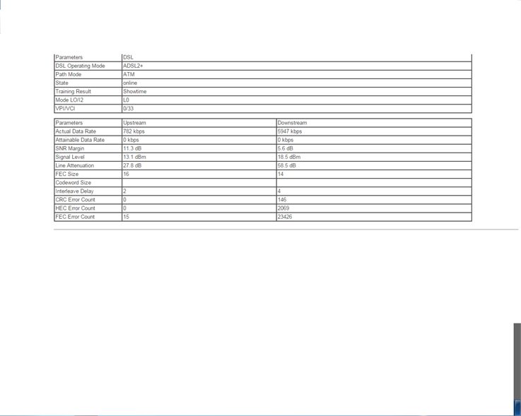

Evo dobio prije 1 mjesec taj ruter i dobro radi cak i bolje od starog thompsona i svida mi se dizajn i sve. Imam sad par sljedecih pitanja:
1.Moja verzija softera na njemu je 28 a vidim da ima sad vec do 37, dal da idem update-at ga na 37 ili ne (sta dobim stim)?
2.Imam parametre s njega i sad me zanima dal oni lazu da ne mogu pustit vecu brzinu ili ne.
Imam uzetu opciju Turbo10 a oni meni isporocuju 6 umjesto 10 kaze da jace ne mogu pustit, a prije mi je bilo 4 i kad sam trazio da puste turbo 10 oni su odbijali rekli su da nije moguce i sad nekim cudom odjednom mogu pustit 6 bez problema.
Evo moji parametri pa sta mislite o njima?

parametri su ti prilično slabi. po ovome što vidim pod downstream line attenuation i ako router ne laže, a vjerojatno čak i laže , 5.9 Mbps je točna znamenka i maksimalna brzina koju možeš imat je uistinu ta. samo mislim da će ti speedtest izbacivat 4.9 Mbps umjesto 5.9 zbog telefona jer telefon oduzima oko 1 Mbps. znači, ako su downstream line attenuation i downstream SNR margin uistinu ove koje pišu na ovoj listi koju si linkao, onda točno pokazuje jer više od 6 nećeš ni moć imat. meni su parametri slični tvojima, samo što je meni downstream SNR margin 11.3 dB (znam, katastrofa)

Ma al ovo je strasno znam imat max ponekad 6.12 preko toga nikad, na centralu sam spojen daleko preko dva brda, 10 km udaljena jer nema blize a nezele izgradit novu.
Jel ima kakva veza da ce mozda bit bolji signal kad dovuku optiku do centrale zato sta su poceli vuc optiku prema toj mojoj centrali.
A ovo za firmware ocu sta dobit ako stavim na 037

Dobit ćeš odzivniju i stabilniju internet vezu.
10km ooo budi sretan uopće imaš stabilan internet.
Znam podosta ljudi kojima puca internet svako sat/ dva a na 5 km od centrale su.

Kako je moguće da ADSL uopće radi na 10km, kamoli da ti puštaju tako veliku brzinu?
EDIT: TIL - loop extenderi

Postovi: 23,629
Piši preglednije i sa razmacima.
Da si pročitao cca zadnjih 5 stranica onda bi zaključio da:
- fw .037 "igra" onima koji imaju MaxTv jer riješava neke greške sa njim
- tebi "igra" fw verzija .036 ili eventualno .336T1
- zbog dužine linije svaka promjena može biti problematična, srećom za sada se može po potrebi "vratiti" starija verzija
da. a vjerojatno su mu jako dobre parice one šireg promjera. ja bih rekao da su mu čak shielded, ovisi... npr. od mojeg naselja do centrale ide stari kabel sa paricama onog najužeg promjera bez ikakve shield zaštite i signali sa susjednih parica interferiraju s mojim pa zato zna pucat veza vjerojatno. ali on je valjda sam u njegovom naselju ili su mu parice stvarno k'o bog.
