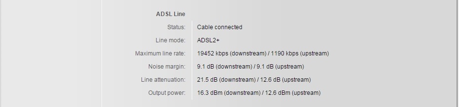

Ovaj T-com je strašan. Preko godinu dana imam 10mbit bez ikakvih problema. U prošli čet mi veza počne pucati i varira od 1 do 2-3 mbit. Prijavim kvar da bi mi na kraju spustili brzinu na 4mbit. U modemu je prije pisalo dsl downstream 10500kbits a sada piše 5100 kbits. zovem danas da mi i dalje nije riješen problem i odgovor je bio pa stoji u sustavu da je riješeno. Super su to odradili nema šta. Plaćam 10mbit i spuste mi na 4mbit bez da su mi javili i poslali bilo kakvu obavijest. Zvat ću ih svaki dan dok mi ne vrate 10mbit. Očito su usranu centraulu iz Kostrene dodatno opteretili.
Staro 20.12.2015., 15:41   #6000
black35
Semper Fi
black35's Avatar
Lokacija: Neutraubling, Germany
Postovi: 292
Pozz ekipa!!
Ekipa iz t-coma tvrdi da vdsl kod mene trenutno ne može mada znam da imaju slobodnih mjesta u centrali. Na moj zahtjev bio je tehničar i radio mjerenja, podatke koje je dobio identični su podacima iz routera, na moj upit tehničaru zašto ne stavi vdsl profil i onda mjeri brzinu odgovor nisam dobio. Od strane tehničke službe po pitanju udaljenosti od centrale svaki put dobijem drugi odgovor, prvo sam bio udaljen 940 metara, zatim 1000 metara, a u jučerašnjem razgovoru saznao sam da sam udaljen 1240 metara, nisam znao da mi je kuća na je***om klizištu i da se u 2 mjeseca udaljila od centrale 300 metara. Također mi je jučer rečeno da t-com vdsl ne pušta korisnicima koji su udaljeni od centrale više od 1000 metara. U razgovoru sa djelatnikom t-coma koji je radio infrastrukturu kod mene saznao sam da moja max udaljenost od centrale može biti 800 metara i ni milimetra više. Mene zanima koju bi ja mogao imati najveću brzinu prema podacima sa slike, te koliko sam stvarno udaljen od centrale. Trenutno imam 10/05, max tv i telefon.
Hvala na odgovorima.
Member of PCE 120+kg demolition squad
