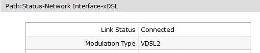

Molim vas, može mi netko prokomentirati parametre parice i dali bi mogao preći na VDSL jer ovi iz t-shrota me vuku za nos. Dakle već pola godine ispitujem za VDSL i nema tehničkim mogućnosti jer u sustavu piše tako, nalazim se 500m zračne udaljenosti od centrale, a prateći cestu max 800m, imam ZTE router koji podržava VDSL već od prije kada su stavljali VoIP i znam da centrala podržava VDSL jer mi je prijatelj koji živi 500 metara od mene dobio VDSL još prije par mjeseci kada sam mu rekao da ih pita.
Kako mi je dosadilo više to njihovo "u sustavu tako piše", nakon što sam im poslao email tehničkoj podršci sa svim parametrima i objašnjenjem kako bi trebao imati tehničke mogućnosti, razgovarao sam sa iskonovim agentom i on mi je rekao da se nalazim u njihovoj narančastoj zoni gdje oni imaju vlastitu infrastrukturu i da mogu imati 50/10 VDSL. Sada koliko je to istina ili navlakuša neznam, provjerit ću u susjedstvu sa iskonovim korisnicima.

Loša parica, po atenuaciji od 24db si udaljen 1.5km.
A i parica je sama po sebi loša, maksimalna propunost ti je 10-11Mbps budući da ti je margina na ovom profilu sada na kritičnih 6db. Attianable ne govori istinu jer bi na njoj imao marginu od 1db.
Ja na atenuaciji od 21db imam udaljenost od 1km, loša parica, svega 1.3/18Mbps max na adsl-u uz target marginu 8db pa mi je na vdsl-u max 27/2.5Mbps
Tebi bi bilo još manje, sigurno ne bi mogao 50/10 što "nudi" iskon. Po adresi i meni nude ali u stvarnosti ne.
Možda bi ti mogli turbo 20, ali više ne baš.
A i na koju si centralu spojen iz mog potpisa. Ako je neka kontejner centrala, zaboravi na vdsl.

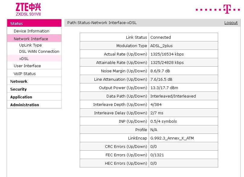

http://www.igreklik.com/slike/viewer...ur=xCSDoIT.jpg
Vidi stanje mojih zica a oni nežele ubost taj modul za VDSL u centralu !Ja sam ih odpuhao i u prelasku sam na H1 !HT neželi ulagati u centrale i to je to ,Samo im je profit bitan kao i kod drugih, dokle god budu mogli sisat na ADSL kao nekad na Modemu ,nece ulagat nista

Autor Jole911 Pregled postova
Stvar je u tome da je VDSL dostupan u centrali. Mene zanima dali parica može biti za VDSL?
Tako je i meni bilo, ali s vremenom su me prebacili. Ulazu oni u centrale vise nego sto ti mislis, ali je previse korisnika... i sretno sa H1... tko god ga je uzeo nije sve iz prve radilo. Da ne pricam o usporedbi Sluzbe za korisnike...

Autor mirko1 Pregled postova
Neznam pitaj HT jer koliko vidim pise ADSL-plus e sad da i je to VDSL neznam !Mislim da bi ti trebalo pisat VDSL ili VDSL2 gore umjesto ADSL Plus ....
Imas dosta veliko gusenje (attenuation) sto kaze da si dosta daleko od centrale. Ili si blizu pa je gusenje iz nekog drugog razloga (npr. parica ide uz strujni kabel), a moze biti i da su ti kucne instalacije lose izvedene.
Ako na centrali imaju plocicu gdje te mogu ukopcati, vjerojatno bi radilo.

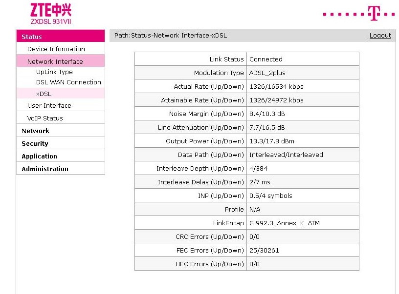

Kako ti to gledaš i braniš HT pa ako netrazim neće ga oni sami od sebe nikad ugradit u centralu,,vjerojatno nije veliko ulaganje ,A uvjete imam nisam daleko od centrale i noviji je DSLAM.
Njih to jednostavno nije briga imam iskustva s ADSL om kad sam trazio tad nije bilo DSLAMA ,
Evo stanje sadasnje linije !Oni jednostavno korisnike izluđuju do besvjesti s nekim glupostima i ulaganjima u centrale !
Ovo dolje stanje je sa 10Mbits + MaxTV om !!
Gle, cim imas ZTE-a znaci da je doslo do promjene starog routera. Znaci da si spreman za VDSL. Nedavno je netko rekao da HT do kraja godine planira uvesti VDSL u sve centrale. Ne znam koliko je to tocno, ali vjeruj mi vrijedi se strpiti, jer je razina usluge definitivno iznad H1 i ostalih operatera. Reci mi jednog operatera iz kojeg tehnicar dolazi na lokaciju nedjeljom nakon sto je nazvano u subotu (dan ranije).

Autor dakky Pregled postova
To si upravu oni izlaze na teren ,vjerojatno drugi operateri nemogu nesmiju mjenjat nista na centrali.Svjestan sam toga da drugi operateri nisu povoljniji ,Ali uvjek te traze da čekaš pa prodje rok pa ponovo ćekaj i tako do besvjesti,onda netko primjeti da to stvarno treba pokrenuti .
Radije bi ostao kod HT a samo da oni shvate da je svaki njihov korisnik bitan, ja iskreno neznam sad nakon ADSL+ šta fali u centrali za VDSL?, sigurno to više nije kao kad nije bilo ADSL a 2007.g je to bila investicija oko 100,000 kuna

Zanima me generalno stanje veze, dali imam ikakve sanse prijeci na vecu brzinu?
Slicno kao moje, trebao bi moci dobiti 30/5 na VDSL-u ako ti centrala podrzava. Trazi turbo paket svakako, ali ces morati i router zamjeniti.
