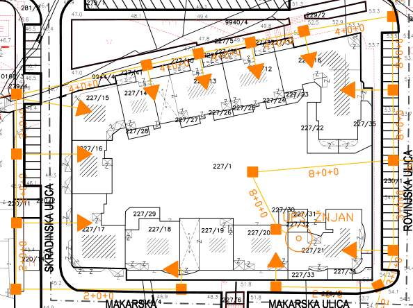

athmo
Zna li možda netko detaljnije što bi mogle značiti sljedeće oznake sa Telekomunikacijskog sustava Splita (attachment)
Legenda:
  1. Trokuti koji ulaze u zgradu (preko zgrada) su "postojeći TK ormari".
  2. Kocke koje su na ulici (to su zapravo one šahte na kojima piše TELEFON): "Postojeći TK zdenac"
  3. Žuta linija koja spaja ove gore ^ međusobno: "Postojeći TK podzemni vod"
Pitanja:
  1. Je li se pod ovim misli na bilo koje ormare, B.Net i slično? Ovo zasigurno ne mogu biti parice?!
  2. Koja je uloga ovih šahti (inače me to zanimalo).
  3. Kakav vod ovo može biti? Optika? Bakar? Vjerojatno bilo što.
Samo jedna od ovih zgrada (baš ulaz, portun, iako su sve građene da su spojene međusobno u kvadrat) na slici ima "Optičke usluge su vam dostupne" na stranici Telekoma, nebitno koja. Nije na nikakvoj posebnoj lokaciji niti ima išta posebno (osim valjda optike jel lol sudeći po T-Comu).
Ovi žuti brojevi su "broj cijevi". Ožujak 2009.
Legenda:
Pitanja:
Telekomunikacijska mreža na stranicama grada se većinom radila samo od HT-ovih podataka a često dobivena direktno od HT-a, mape gradova nemaju mrežu bneta. Ormar se većinom misli na izvod gdje imaš dolazni kabel i spojen na njega krajnji kabel/paricu korisnika. Tu se ujedno i bira odnosno prebacuje npr s parice 16 na 21 ako je koja bolja.
Uloga šahti je da se kroz njih po potrebi mogu mijenjati podzemni kabeli, ispod njih je kabelska kanalizacija (cijevi kroz koje prolaze kabeli) a u nekim šahtama su i spojnice (mjesto spajanja kabela). Nekada kroz šahtu pa u spojnicu zna ući voda pa dobiješ npr da susjedna zgrada ima 16db atenuaciju a moja 22db. Upravo radi oštećenja kabela ispod šahte.
Kabel može biti bilo kakav, većinom bakreni.
Osim šahti gdje postoji kabelska kanalizacija negdje se u prošlosti kabel samo ukopavao u zemlju (kao kod naše zgrade) i tada na podu imaš PTT oznake;
Ako samo jedna zgrada ima optičku dostupnost vjerojatno je tamo bilo jednostavno za provući/postaviti ili je bilo više zainteresiranih stanara odnosno dobar predsjednik zgrade.
Ag008 je online   Reply With Quote
