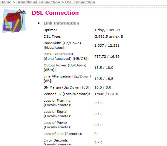

Staro 13.06.2015., 15:48   #5260
ilje
Lokacija: SB
Postovi: 114
danas sam pito za turbo 30 i kazu da ne mogu imat
ne cini mi se tako losa linije ili grjesim ?

Staro 13.06.2015., 16:03   #5261
dakky
Uptime freak
dakky's Avatar
Lokacija: Ri, Cro
Postovi: 2,944
@ ilje nije tako strasna parica, nego ocito nemas u centrali VDSL DSLAM.
ista stvar vrijedi i za crazyy ..
meni je tako bilo dok ih nisam izmaltretirao po svim mogucim kanalima... jednostavno stari Siemens DSLAM na kojem nema VDSL-a i kraj price... ali upornost se isplati... na kraju sam naletio na tog nekog Borisa Batelića koji je "Član Uprave i glavni direktor za korisničko iskustvo Hrvatskog telekoma", a kako svi u T-Comu imaju mail ime.prezime @ t.ht.hr .. poslao sam i njemu mail, i drugi dan dobio odgovor da ce me tokom dana kontaktirati kolege za prelazak na VDSL. I tako je i bilo, ali ne smijem zaboraviti jos jednog kolegu tu s foruma koji je kontaktirao DIS-evce na Kozali...
Dakle svima kome kazu da ne moze VDSL... samo ih napadnite svim mogucim putevima i bude se realiziralo.

Evo i mene na turbo 30 paketu, realno mi nije više od ovog potrebno pa nisam ni uzimao brži paket...
Ali je lijepo za znati da i ja na selu imam mogućnosti za to... Stančić
<TABLE id=TABLE_DSL_INFO class=infor cellSpacing=1 cellPadding=0 bgColor=#979797 border=0> <TBODY> <TR class=white_1> <TD class=tdleft>Link Status</TD> <TD id=Frm_Status class=tdright>Connected </TD></TR> <TR class=blue_1> <TD class=tdleft>Modulation Type</TD> <TD id=Frm_Module_type class=tdright>VDSL2</TD></TR> <TR class=white_1> <TD class=tdleft>Actual Rate (Up/Down)</TD> <TD class=tdright>7087/38430 kbps</TD></TR> <TR class=blue_1> <TD class=tdleft>Attainable Rate (Up/Down)</TD> <TD class=tdright>16043/72312 kbps</TD></TR> <TR class=white_1> <TD class=tdleft>Noise Margin (Up/Down)</TD> <TD class=tdright>25/22.2 dB </TD></TR> <TR class=blue_1> <TD class=tdleft>Line Attenuation (Up/Down)</TD> <TD class=tdright>21.3/8.1 dB </TD></TR> <TR class=white_1> <TD class=tdleft>Output Power (Up/Down)</TD> <TD class=tdright>6.4/15.9 dBm </TD></TR> <TR class=blue_1> <TD class=tdleft>Data Path (Up/Down)</TD> <TD id=Fnt_Data_path class=tdright>Interleaved/Interleaved</TD></TR> <TR class=white_1> <TD class=tdleft>Interleave Depth (Up/Down)</TD> <TD class=tdright>21/683</TD></TR> <TR class=blue_1> <TD class=tdleft>Interleave Delay (Up/Down)</TD> <TD class=tdright>1/9 ms</TD></TR> <TR class=white_1> <TD class=tdleft>INP (Up/Down)</TD> <TD class=tdright>0.5/3.5 symbols </TD></TR> <TR class=blue_1> <TD class=tdleft>Profile</TD> <TD class=tdright>8b</TD></TR> <TR class=white_1> <TD class=tdleft>LinkEncap</TD> <TD class=tdright>G.993.2_Annex_K_PTM</TD></TR> <TR class=blue_1> <TD class=tdleft>CRC Errors (Up/Down)</TD> <TD class=tdright>0/0</TD></TR> <TR class=white_1> <TD class=tdleft>FEC Errors (Up/Down)</TD> <TD class=tdright>0/21</TD></TR> <TR class=blue_1> <TD class=tdleft>HEC Errors (Up/Down)</TD> <TD class=tdright>0/0</TD></TR></TBODY></TABLE>
