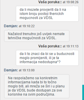

Pa moguce je da nemas VDSL, sta ? Bar ga nemas sluzbeno... no tehnicar je mogao iz centrale pustiti VDSL signal na tvoju paricu a automatika napravi ostalo... sinkan si, sve radi a brzina (
1228/14920 kbps ) je sukladna nekoj max propusnosti za ADSL2+ na tvojoj udaljenosti i vjerojatno limitirana profilom za tvoju paricu u njihovoj bazi.
Ako imas telnet pristup u router moze se probati napraviti override profila pomocu a/xdslctl configure komadama.
Bio u T-Centru, čovjek za šalterom je napisao ticket da mi se u imovinu unese da imam VDSL. Eto potrudio se i došao je do tehničara koji mu je osobno potvrdio da mi je pušten VDSL.
Zovem SZK, da vidim jel bude što pomoglo, oni tvrde - vi nemate mogućnosti za VDSL!
Poslao sam u tehničku službu sliku ekrana routera gdje se vidi da sam sinkan na VDSL2 i da bi parica mogla propustiti 34mbps, ali za sada muk od njih.
Što još mogu napraviti?
