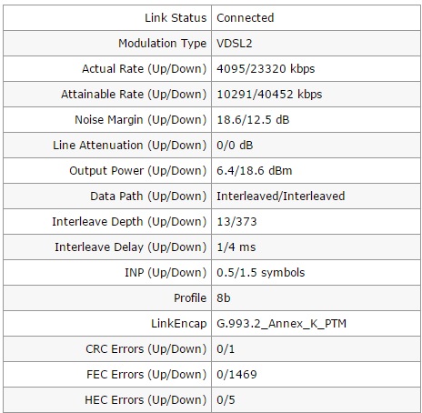

Danas su mi uključili VDSL,ali na 20 Mbps-a,trebali su 30.
Imam li ja uopće mogućnosti za 30 Mbps-a po ovome?
Tnx.
veki19 je offline   Reply With Quote
Staro 21.05.2015., 21:17   #5116
Keyser Söze
Rent-a-maniac
Keyser Söze's Avatar
Postovi: 757
pa ovo smo cekali cca 5 godina. nema teorije imho

Autor veki19 Pregled postova
Tnx.
Imaš.
ojpi je offline   Reply With Quote
