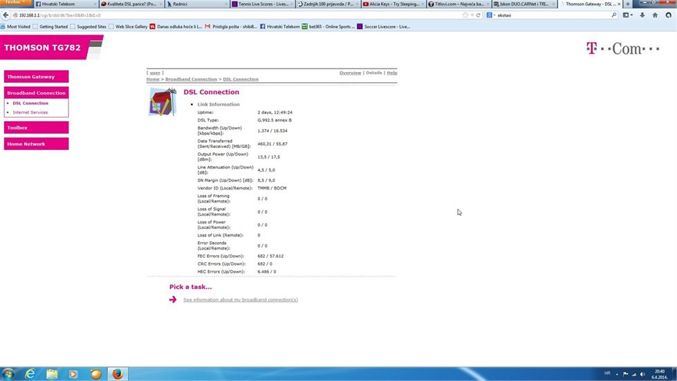

kada su mi stavili ZTE pokazalo se da je to ipak 27 dB, što je bilo točnije.
Malo je tehnicar izmjerio atenuaciju na vdslu profilu pa uspostavio da je 27... Malo tehnicar mora nazad u skolicu.
Prije ce ti thompson pokazat tocno nego zte. Ti si vidio atenuaciju kad si vec bio na vdslu i ona nije usporediva s adslovom jer su vece frekvencije i samim time veca atenuacija.
Tako da, to zasto se nisi mogo spojit je nesto drugo u igri.
Znam to, ali nije bio takav scenarij.
Autor sandokan111 Pregled postova
Ne, ne, to mi je trenutna na ADSL2+ profilu.
Znači na ADSL2+ Tupson je pokazivao 18-19 dB, a ZTE sada pokazuje 27-27,5 dB.

Autor Matth€w Pregled postova
Ne vjerujem u gresku od 8db-a samo radi routera. Nesto se tu drugo odvijalo (ako je istina ovo da su oba mjerili na adslu). Vise vjerojatno da te prespojilo. Da, vdsl je osjetljiviji, ali ovdje je problem u atenuaciji koja je skocila za 8db-a.

Meni je thompson 782 pokazivao za line attenuation 5dB onda su mi prosle godine dali techicolor 789vn taj je pokazivao 7dB ali nije mogla kroz njega proc vdsl brzina pa ga tehnicar proglasio neispravnim i doneso zte 931 taj pokazuje 12.9 dB. To je isto 8 dB razlike a do centrale imam najvise 200m. Taj Zte router nis nevalja najbolji mi bio techicolor 789vn. Trazio sam HT 17a profil i stavili mi ga ali mi dowload Attainable Rate osto isti ko i na 8b 48000 kbps.

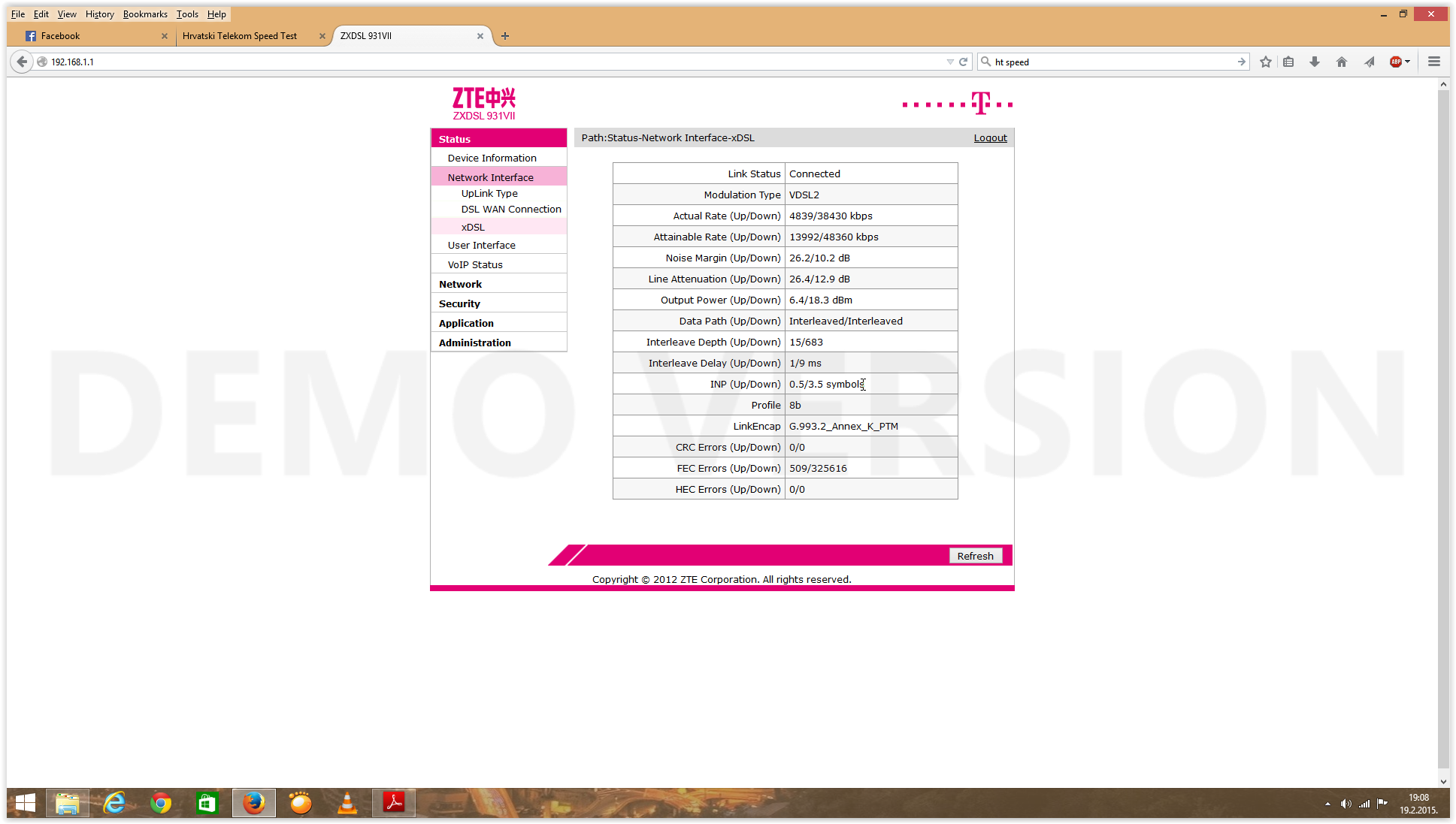

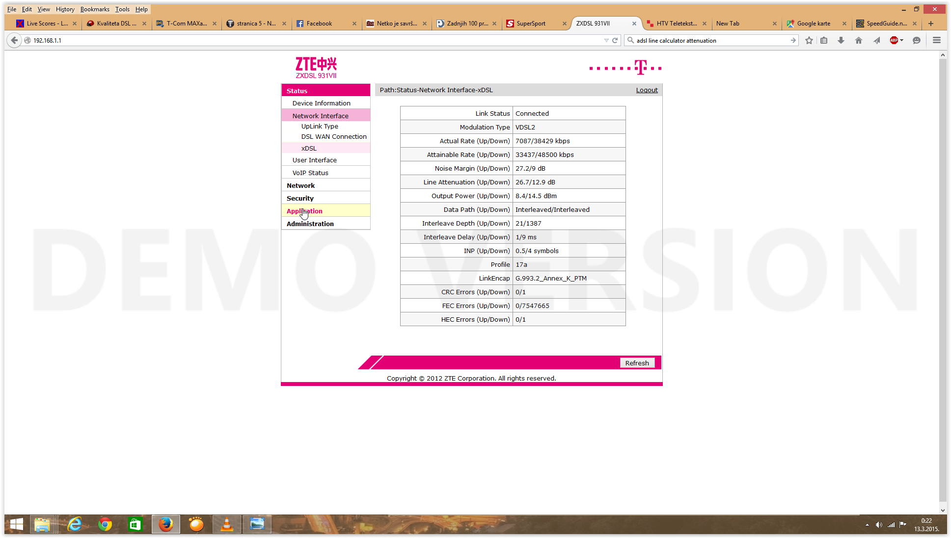

Davno sam ja primjetio da taj ZTE izbacuje sve samo ne tocne brojke oko nekih parametara. Ali ipak nisam ocekivao (niti dosad primjetio) da toliko razlicito baca na atenuaciju. To je uzas ak je tako.
Inace, da se nadovezem, neznam kakav je to tehnicar kad on mjeri atenuaciju preko routera i gleda sto on pokazuje. On ima poseban instrument kojim mjeri to i puno bolje nego routeri. Da li ti je preko tog mjerio?
Ukljucio je neki uređaj u uticnicu i trazio prvo adsl signal pa vdsl signal i onda mjerio brzinu i pokazalo mu najveca 22 na adslu za atenuaciju neznam jel mjerio i jos je reko da sumnja da cu ja moc na vdslu imat 30 brzinu a ja mu reko da moram kad sam vidio na forumu da drugi imaju a i jos dalje su od mene. Onda sa mucio sa tehnicolor 789vn nikak nije mogo napravit da mu prode vdsl30 brzina cak je i na centrali odjavljivo modem tj zvao me sa centrale da iskljucim modem a on ce nest resetirat i opet nije proslo onda zakljucio da je modem pokvaren a nije i stavio zte 931 i opet resetiro na centrali i onda proslo vdsl 30. evo postavki iz thompsona i sad zte od tehnicolora mi na laptopu a nemam ga kod sebe

Nisu strasni, jesam 1.56km od centrale
EDIT: ovo je screengrab iz routera:http://snag.gy/Sh9eR.jpg
Znaci oni dobiju 10.02 MBit rezutat kad mjere online.
Vec ti je receno bilo. Ako imas 35db atenucije na 1.5km onda ti nesto puno ne stima s linijom i to bi se trebalo popravit jer te stvari ne idu skupa. Znaci ili imas 35db atenuacije i puno si dalje od centrale, ili si toliko od centrale pa je linija sje*ana i treba je popravit.
Mozda ti imas centralu blize ali nisi na nju spojen.
Na 35db atenuacije 10 bi ti i bio nekakav max.

Ma jasno je meni da 10db ide po kilometru ali to je u idealnim uvjetima. Ali kad god opcinari nesto rade pio cestama ili infrastrukturi (plin, kanalizacija, trafo stanice, ceste, slivne vode...) uvijek negdje bagerom nesto pokidaju ili zakace kabele i onda na spojevima dobijes jos gusenja i ode to jace od 10 po kilometru.
Ali uporno vi kao da ne citate sta ja pisem/pitam . Znaci pitanje je kako ovi iz supporta 'mjere' kad dobiju 50% slabije rezultate nego sto router izbacuje?
Znaci ja ne osporavam da je linija losija od idealne nego mi nije jasno otkud tolka razlika u mjerenju?
Udaljenost od centrale je zracne linije oko 1km ali zicama kao sto rekoh je 1560m.
