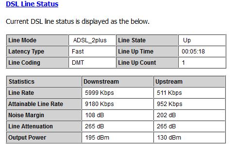

Evo novih slika iz routera. Promjena brzine, promjena margine i promjena line attenuation?????
Zadnje izmijenjeno od: zanfa. 28.02.2015. u 15:04.

Normalno je da ti parica s vremenom degradira (to je to povecanje atenuacije). On ti je izracunao udaljenost na osnovu tadasnje, sto se ocito promjenilo od tad do danas.
Ova promjena atenuacije je mizerna na zadnjoj slici (26.5 -> 27), to nek te ne zamara. Margina se promjenila da, zato ti je i pala brzina, da se smanji pucanje. Sync speed ti je za 1mbit dolje.
Ali kako ti tu imas 9mbit stabilno, gdje si to vidio? Ti imas 6 u najboljem slucaju. To je onaj problem. Kako ti na 27db atenuacije imas tako mali sync speed??? 2km nije neka velika razdaljina. Tebi nesto drugo ocito ne valja tu i dok to neko ne dodje rijesit nikakve promjene routera to nece popravit.
Isto tako, ako imas takve probleme, zasto ti je linija jos uvijek na FAST? Sto je nisu stavili na interleaved?
Jedini savjet koji ti mogu dat je da zoves i zoves dok to neko ne dodje poporavit.

Evo sada sam skinuo nova očitanja routera i kao što vidiš sada je 9Mbs, ali problem je što se te vrijednosti non stop mjenjaju kao što vidiš i SN margina se povećala. Inače router koji mi je zamjenjen nije nov što je vidljivo po gumicama koje su pokrivale vide znači da je bio otvaran. Danas sam dobio dvije poruke prvu od teh službe da je problem prijavljen HT-u, a drugu da ću dobiti novi router i iskon tv uređaj.
ID:	14599   Click image for larger version
Nikad oni ne daju nove, sve je to koristeno.
Ali ti mislim mjesas ovo "Atteinable" s onim sto je tebi u stvari pusteno. Atteinable ti je maximalna. Pusteno je ovo "line rate". Tebi je non stop pusteno isto (sad je malo manje 6mbita). Ti nikakvih 9 nemas pusteno. Taj max ti se mjenja ovisno o stanju parice i eventualno ako netko u centrali namjesta marginu (sumnjam).
Kazem ti, tvoj problem je u tome sto je tebi taj "Atteinable" puno manji nego bi smio bit na ta attenuaciju. To netko treba doc popravit fizicki, nemoze to preko telefona.

To je živa katastrofa koliko oni nisu upućeni što radi lijeva a što desna. Dan poslije nego je bio tehničar i zamjenio mi router i uređaj za televiziju zove me godpođa iz službe za korisnike i kaže mi da vide da imam starije uređaje i da će mi ih zamjeniti novim te da će mi dati besplatno 1 mjesec HBO paket. Ja joj kažem da je bio njihov tehničar i da mi je zamjenio router i tv uređaj, a ona uz 10 sekundi pauze kaže da nezna ništa o tome. I na kraju se dogovorimo da će doći tehničar i instalirati nove uređaje. Jučer su mi uključili HBO kanale i onda mi popodne govore da bi bilo dobro da izbacim televiziju iz paketa kako bi imao internet garantirane brzine. Nitko se nije zapitao zašto mi je brzina pala i luta od 1,6 do 2,5 Mbs, a sve kao posljedica zamjene routera. Stari router je radio stabilno na brzini 3Mbs, ali je imao problem restartanja, a gušenje parice i max. brzina je druga stvar koju očito nemaju volje riješiti. Sreća da mi nije žao što sam odvalio pola žbuke i proveo nove kablove u potkrovlje jer će mi gore trebati u skoro vrijeme jer ga sređujem i što sam vidio da je stari kabel ispravan.
