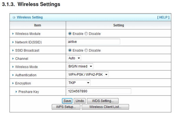

Na ovom ekranu se sve podesava. To naravno mozes podesavat samo kad se kablom spojis na router, ne preko wifi-a.

Po uputama sa videa tu sam samo upisao novi SSId i stavio kvacicu na disable
siid broadcast.

Prvo stavi SSID Broadcast na "Enable", postavi zastitu WPA2 i stisni "Save". Kad ti se svi uredjaji mogu provjereno uredno spojit, onda mozes natrag u taj setup i stavit SSID Broadcast na "Disable"

konacno mi de pojavilo ime mreze koju sam stavio.
reci mi gdje cu lozinku upisati?
Jeli mozda pod radius shared key ili?
RA2 je offline   Reply With Quote
Staro 12.06.2014., 18:18   #11
Prezime
Datum registracije: Aug 2013
Postovi: 4,340
Tamo gdje ti na onoj slici pisu brojevi: 123456789 na routeru.
Ako mislis na uredjaju s kojim se spajas, onda valjda tako kako si napisao "radius shared key"

konacno sam uspio rijesit problem,metodom pogesaka i pokusaja
greska je bila sto sam sve radio u podrucju slabog signala i postavke koje bi unio u
ruter nebi se na kraju "sejvale"
