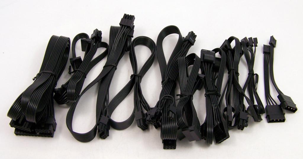

Moram priznati da su kabele vrlo dobro riješili .
Plosnati oblik kabela čini mi se praktičaniji od pletenog .

Staro 22.12.2013., 09:54   #4755
Postovi: 34,003
To imaju već neko vrijeme. Isti su na CX430M kojeg sam nabavio prije više od godine dana.
coconut je online   Reply With Quote
Staro 22.12.2013., 10:54   #4756
Postovi: 8,218
Prastari HX i još neka napajanja isto imaju tako, nije to novost

Nisam imao sreće što se tiče kabela u napajanjima koje sam do sada posjedovao .
Ovi plosnati su daleko bolje rješenje od klasičnih i može se raditi bolji Cable Management s njima .
