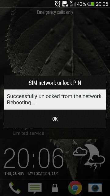

Staro 28.11.2013., 14:35   #919

koliko sam ja pročitao online kodovi ne rade za naše HTC-e jer naši provideri promjene nekaj.
Da istina, ali drugi unlock site mi je odgovorio da mogu otkljucat moj HTC, i potvrdjeno je da ne rade kodovi koji se generiraju za VIP Croatia jer su mijenjani. Ovaj lik navodno hackira Vip server i dodje do kljuca. Upravo otkljucao

Hackira ti svaki drugi ozbiljniji serviser u HR
