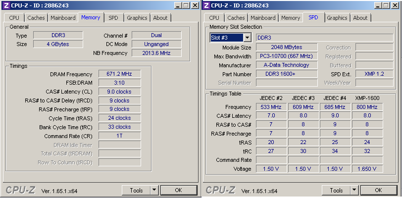

Sad sam proc stavio na 3800Mhz, i voltazu na 1.3750V.
To je prvi korak.
Sad jedna stvar - GLUPI AMD OVERDRIVE pokazuje da je voltaza 1.4V, a jos gluplji CPU-Z svake 2-3sec pokazuje da je 1.344V pa 1.360V
Je l' to OK?
Sto da napravim sljedeće? - to bi sada izgledalo ovako :
http://valid.canardpc.com/2885897 ( OBRATITE POZORNOST NA REVISION)
Sad cu ga roknut na 10-20 min sa prime (small FFTs)
pitanjce - sljedeće bi sad NB podesio na 2600mhz, koju da voltazu stavim (mijenjam CPU NB VID CONTROL ?? -> tu mijenjam voltazu)
a pitanje je ht link mi moze biti na auto i manual, da li bi bilo bolje da ga stavim na manual pa 2000 ili auto - isto pise 2000
takoder ispod toga imam mogucnost DRAM E.O.C.P (easy overclock profile) moze biti DRAM1600mhz, 1866 itd itd., tak nes - nezz jel dram ili kaj god al zna se na kaj se misli, da li da to stavim enabled pa dram1600 ili disable a ispod toga imam set memory clock [auto ili manual] i onda mogu nariktat x8 znaci 1600 mhz, a kad stavim kod ovog eocp na dram1600 odna se i ovo promijeni, kaj je bolje?
znaci sad bi prvo nariktal nb i voltazu cpu nb, opet stress i onda te ramove..
edit : btw. kad mi se nije tel upalit svugde sam na default stavil i sad su mi ramovi (tak pise u cpu-z) 9 9 9 24 i FSBRAM JE 3:10
edit1 : easy tune 6 (program koji dobis kao opciju da instalrias uz maticnu - GIGABYTE PROGRAM kaze da je od proca voltaza 1.340V (podsjecam da sam u biosu stavil 1.3750V, da mozda vratim na V1.4 ?? pa ce biti tu negde - ok)

RESET BIOS-a, misliš na ovo : http://pcsupport.about.com/od/fixthe.../clearcmos.htm .. :scared: :/
EDIT : Evo, resetiro ju na način - LOAD OPTIMIZED DEFAULTS, i sad je sve normal, je l to ok, sutra cu vidjeti poruku i nastaviti
edit2 : to sada izgleda ovako :
1. http://valid.canardpc.com/2886243
2. SLIKA U PRILOGU
Name:	tobisadaizgledalo ovako.png‎

Znaci memoriju na 1600mhz stavis (voltazu DRAM na jednu stavku vise od 1.650v ).
I pod postavkama imas i dram timing pa podesis kako ti pise u zadnjoj koloni 8-8-8-24-32-2T ostalo ostavi kako je

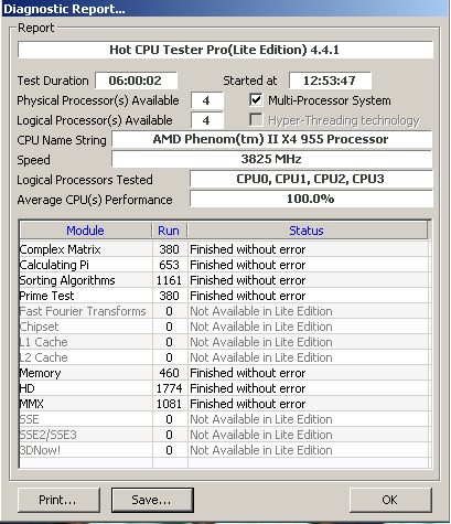

na larger FFTs (prime95) mi je tempa max bila 57, a na small FFTs mi je čak postigla 58 sada :// al je ugl 57, eventualno 56. (to je zato kaj sam imal puno programa upaljeno, sad je 56, eventualno 57 D sa firefox,prime,cpu-z, hw monitor D)
to je zato kaj sam stavio voltazu 1.450V, mozda da stavim 1.4250V al nezz mozda ne bude stabilan :/
dosad je prosao testove blend, large FFTs i upravo small FFTs.
sad cu ga u : HOT CPU TESTER PRO 4 i AIDA64 (Everest?)
onda budem clockal NB (a s time i NB i CPU NB voltazu) kako si mi i rekao pa opet sve testove ukljucujuci ove kaj si mi rekal ) ak to sve prode onda super, i kad to sve prode onda cu jos s prime-om probat na kojih 10 sati ?
nadam se da ce biti stabilan nakon nb clocka

Evo, 6 sati i nema problema sve testove prošo u Hot CPU Tester Pro 4 :
txt.report ->
Hot CPU Tester Pro(Lite Edition) 4.4.1
Copyright © 1999-2003 7Byte Computers
Sunday, August 11, 2013 - 19:10:32
Diagnostic Report
Test Started at: 12:53:47
Test Duration: 06:00:02
Physical Processors Available: 4
Logical Processors Available: 4
Multi-Processors System(SMP): Available
Hyper-Threading Technology: Not Available
CPU Name String: AMD Phenom(tm) II X4 955 Processor
Speed: 3825MHz
Logical Processors Tested: CPU 0, CPU 1, CPU 2, CPU 3
Average CPU(s) Performance: 100.0%
Modules Results:
Complex Matrix: Finished without error
Calculating Pi: Finished without error
Sorting Algorithms: Finished without error
Prime Test: Finished without error
Fast Fourier Transforms:
Chipset:
L1 Cache:
L2 Cache:
Memory: Finished without error
HD: Finished without error
MMX: Finished without error
SSE:
SSE2/SSE3:
3DNow!:
-> slika u privitku
inače, taj test sam po sebi traje 6 sati i ove stvari gdje piše da je bez errora prošo, e te stvari prođe milijun puta hehe
sad idem s onim čim si reko testirat
Znaci nakon kaj sve sve OC-al osim NB clocka, nb voltaze i cpu nb voltaze prosao sam sve prime95 torture testove te hot cpu tester pro4 test.
Sad sam clocko NB na 2600MHz (pošto nisam mijenjao FSB koji je default na 200 mmhz ne mogu na 2500 kako si rekao, pa sam stavio 2600mhz , te pošto je voltaza za nb 1.3v crvena u biosu a 1.295v blago crvena stavio sam 1.295v, a cpu nb voltazu na 1.3v) Je l' to ok??
Istina - ne mozes mi rec, to cu ja vidit sad kad sve testove prodem, prvo idem large FFTs posto on testira NB, ako nije - BLUE SCREEN SMRTI
Nije prošo large FFTs na NB 2600MHz, NB voltaza 1.295V i CPU NB 1.3V.
Piše jedan problem, ne znam de je taj stress.txt, ali sam ovo uspel pronać
FATAL ERROR: Rounding was 0.4991455078, expected less than 0.4
Hardware failure detected, consult stress.txt file.
FATAL ERROR: Rounding was 0.4907226563, expected less than 0.4
sad sam stavio nb voltazu na 1.275 i isto tak cpu nb, al tempa max dostigla već 59, a sad je 57-58, brijem da neće proć al eto probo sam pa ćemo vidjet uskoro, kaj da radim, kad bi nb clock bio na 2500 bilo bi idealno al kad fsb promijenim ili uopce otkljucam odma mi kaze da su voltaze nestabilne kad stavim da riktam voltaze manual, meni voltaze mogu biiti ILI Otkljucane ili ne. i onda riktam koje hocu...
kaj da jos povecam voltazu od nb i cpu nb ?
edit : prošao sam s nb i cpu nb na 1.275V self-test 480k na svim workerima DDDDDDDDDD sad idem s intelovim testom pa da vidimo
