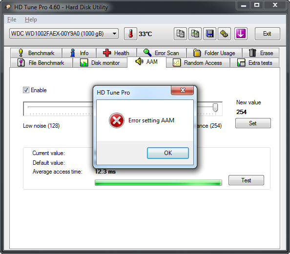

Ne mogu podesiti AAM

Skini hddscan

Neće mu pomoći HDDScan, tj. pisat će mu da AAM nije podržan za taj disk.
Bruno ti očito imaš neki jako rani model FAEX-a, kad ima omogućen AAM, moj od 2TB je 24 Jun 2011 i nema podešavanje AAM-a.
Jer WD je od 2011. prestao podržavati AAM, zbog patentnih prava neke treće kompanije, isto kao i Seagate od 2008.
EDIT: Evo, našao sam, to je Convolveov patent za koji očito HDD dupolisti ne žele plaćati prava.

U pravu si, moj je 15 FEB 2010.
