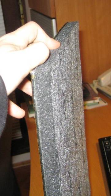

nego ovo ja zovem IZOLACIJA akasa je pretanka al zgodna kad moras stavit u mali prostor...

Pokloni ga meni. Imam ja s njim što napraviti.
I kakva je to izolacija. koliko, gdje?

Trek
Trek's Avatar
Postovi: 1,313
ovak kosta za big tower 251 kn, imas u max modusu izrazito teska i jako dobra, radi nje necujem antec @12 V al jos uvijek mi napajanje usi dere, postavio sam ga svugdje ispod prednje maske do ispod i oko diskova, jedni problem je sto na desnu stranicu nejde nikako jer je predebel, ovaj vikend ak ce biti ljepo vrijeme ili sjedeci cu pokusat jos negdi to ugurat no ostat ce mi dosta sigurno pa ak oces dam ti... sad ak neko jos ima viska akase taman za jednu stranicu bio bi jako zahvalan... al ak cu kupit akasu onda cu isto imat jako puno viska...
ime: Big Evo Noiseblocker
debljina 2.5 cm

Ova trekova Evo izolacija je jedina bolja stvar od ove moje industrijske. Naime, kako mi se čini, ima sloj bitumena (ili neke slične mase). Dušu dalo za umrtvljivanje vibracija...

Da i ja uletim s pitanjima o izolaciji. Ima tko kakva iskustva sa Be Quietovom??? Ova Noiseblockerova mi se cini malo predebelom (jel stvarno 2,5cm?), a Akasa nema podebljanje izolacije za neiskoristene 5,25" i 3,5" utore i bas nije nes nahvaljena u recenzijama.
