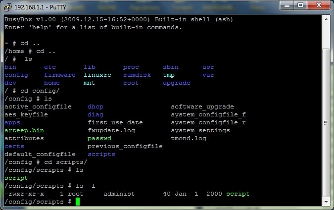

@gladijator
Ne nije to bas tako. Sigurno nisi ubacivao 4.3.52.11.300, nego najvjerojatnije 4.3.52.6.300, koji u sebi nema t-com slike za web config.
E sad zasto radi na njemu root pristup a na ovom novom nece i zasto on nema t-com slike i boje a ovaj novi ima. Root radi zato jer on nema onaj cudan passwd u PASSWD bug (objasnjeno par postova prije), a sto se tice t-com slike i boja stari firmware je drugaciji pa ih nikad ne pokazuje a za novi, da si malo bolje procitao tutorial vidio bi da pise nvram_util set customer = 0 , kad taj dio izvrsis vise ti nece biti t-com slika sa bilo kojm fw-om.
@empire
Jos jedna stvar u vezi skripte. Ja sam je pokusavao osposobit i prvi put mi je radilo a kasnije vise nije htjelo, neznam tocno zasto al mislim da bi trebalo chmod-at skriptu jer se pri bootanju rutera ovo izvrsava
SCRIPT_DIR=/config/scripts
if [ -d ${SCRIPT_DIR} ]; then
for script in ${SCRIPT_DIR}/*
do
if [ -x "${script}" ]; then
echo "user scripts exec $script"
${script}
fi
done
fi
I tocno pise for script in ( tj -x skripta, dakle execute), dakle fajl mora biti script, tj. executabilan pa bi trebalo "chmod 755 script", e sad neznam zas meni i sa i bez toga nije radilo.
Zadnje izmijenjeno od: .Delboy. 03.11.2010. u 23:18.
Staro 04.11.2010., 19:54   #303
empire
empire's Avatar
Lokacija: Karlovac
Postovi: 5
Autor .Delboy Pregled postova
@empire
do
${script}
fi
done
fi
Cuj nisam siguran koji je problem ali kod mene radi svaki put i kao sto vidis chmod je 755 , zaboravio sam ali cini mi se da sam script kopirao direktno na usb stik dok je bio u pc-u a ne ftp-om kad je stik u gigasetu pa mozda tu ima nesto ???????
empire je offline   Reply With Quote

LP
logiraš se u SSH kao dambi (operator/operator ili subscriber/subscriber)
navigiraš se kao dambi
22 enter
10 enter
10 enter
set 12 = 1 (pazi na razmake)
commit
save
i vidit ćeš taj meni!

dambija
dambija's Avatar
Lokacija: Slavonski Brod
Postovi: 6
Sada je sve lako.
U Customization linije 4,9,13 set prebacite u 1.
Kompletan remote managment postaje vidljiv te se može ugasiti.
A usput ove sve postavke se upravo podešavaju na Iskonovom routeru.
dambija je offline   Reply With Quote

Hackerivs
Datum registracije: Aug 2009
Lokacija: Middle of nowhere
Postovi: 451
drukčije je ovisno o firmwareu
nisi naveo liniju 12, ona je kod iskona = 0!
Hackerivs je offline   Reply With Quote
Staro 21.11.2010., 23:38   #326
dambija
dambija's Avatar
Postovi: 6
tako je
linija 12 je save restorevisible-nju treba prebaciti u 1
