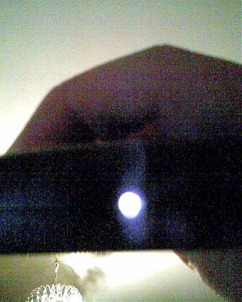

uzeo sam digimax 5050T, problem je u tom da daljinski nesljaka, pa ako ima kakvu ideju da ga osposobim il da furam natrag na zamjenu?
Schone je offline   Reply With Quote
Staro 05.10.2010., 12:33   #473
Postovi: 23,595
Da nisi krivo / naopako stavio baterije u daljinac ?

@Trnjan probaj receiver isključiti iz struje, pa opet uključiti i onda vidi da li daljinski radi.
Drugo, uzmi mobitel(sa fotićem) i okreni daljinski prema fotiću. Kao da bi slikao onu diodu. I pritišći tipke na daljinskom. Ako dioda svjetli, daljinski je ispravan.
Valjda si me shvatio.

shvatio sam te, isprobo sam na daljinskom i nereagira tako da cu ga otic zamjenit
dok ostali daljinci reagiraju
