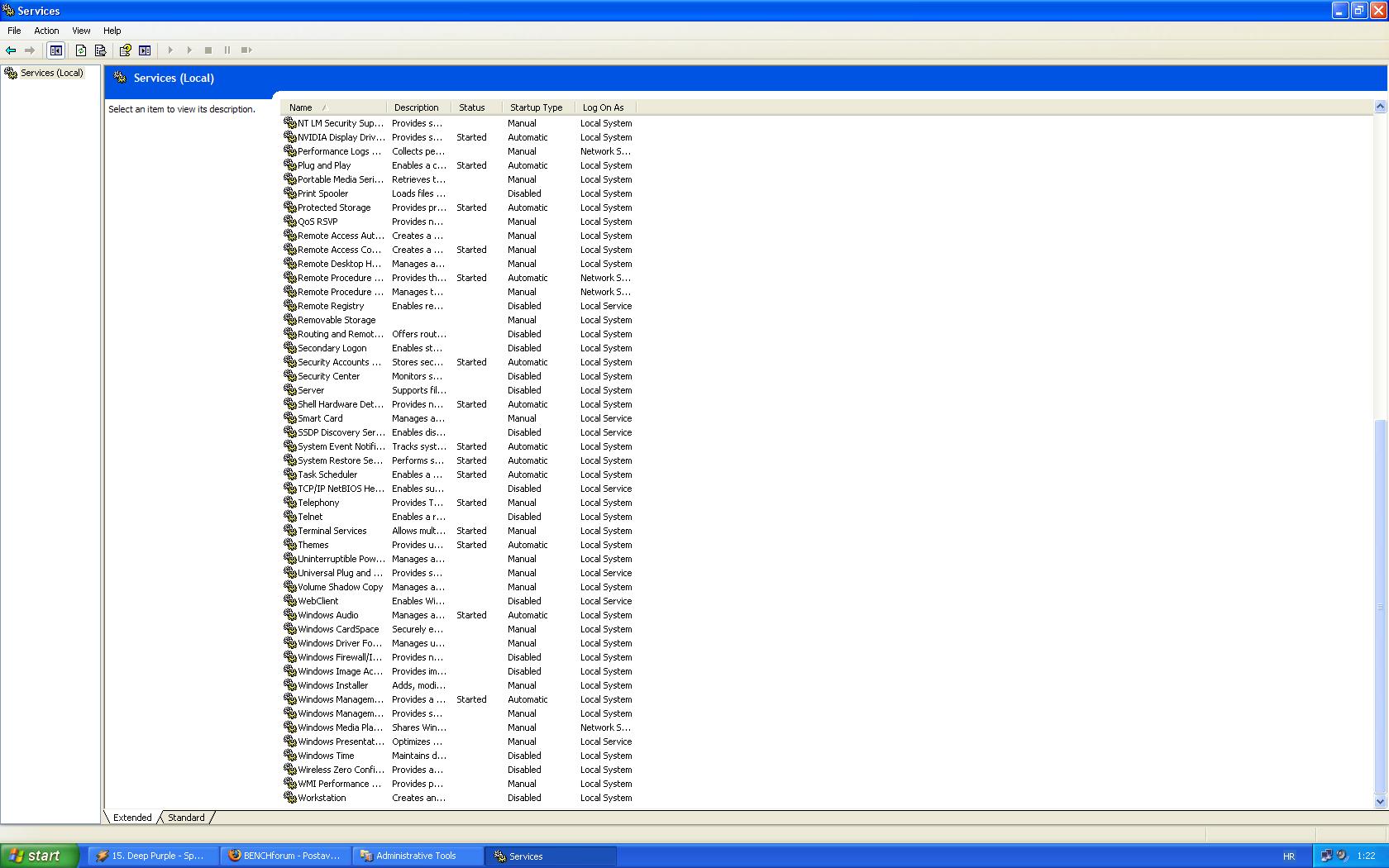

Prikopčam sve kak piše u uputstvima, i konfiguriram ruter isto kak piše u uputstvima koje sam dobio sa ruterom.
Nakon toga mi ne radi net, u dolnjem desnom kutu su mi dva monitorčića sa žutom točkicom, izgleda kao da nešto traži.
Moram napomenuti da imam Win xp sp2, na kojima sam isključio neke servise,stavio sam slike da vidite kaj bi trebal uključiti, ako je u tome problem.

Uključi DNS Client i DHCP Client. Zašto si uopće dirao servise? Nisi baš neke isključio nego pola onoga što inače radi...

Uključio sam ta dva servisa i opet ta dva monitora sa žutom točkicom su dolje.Piše da je Ip adresa invalid.
Da li je moguče da je problem sa mrežnom na ploči.kad zgasim komp kod mene se gasi i mrežna, što je na ovoj ploči normalno.Ponekad kod paljenja kompa mi ne prepozna mrežnu i onda idem pod Network Connection i moram ručno ukljčiti mrežnu pod Lokal Area Connection.

A da reinstaliraš os / vratiš servise kako trebaju biti ?
Šta kaže domy, pobio si sve živo i normalno da ne radi. Ako se već hoćeš s time igrat onda najprije nauči / vidi na netu ćemu služi koji servis pa ćeš tek onda znat šta možeš pogasit.

http://www.microsoft.com/resources/d....mspx?mfr=true - tu imaš default postavke za servise na win xp
Daj računalu fisnu IP adresu u subnetu u kojem je i router. Stavi adresu routera kao default gateway i dns.
