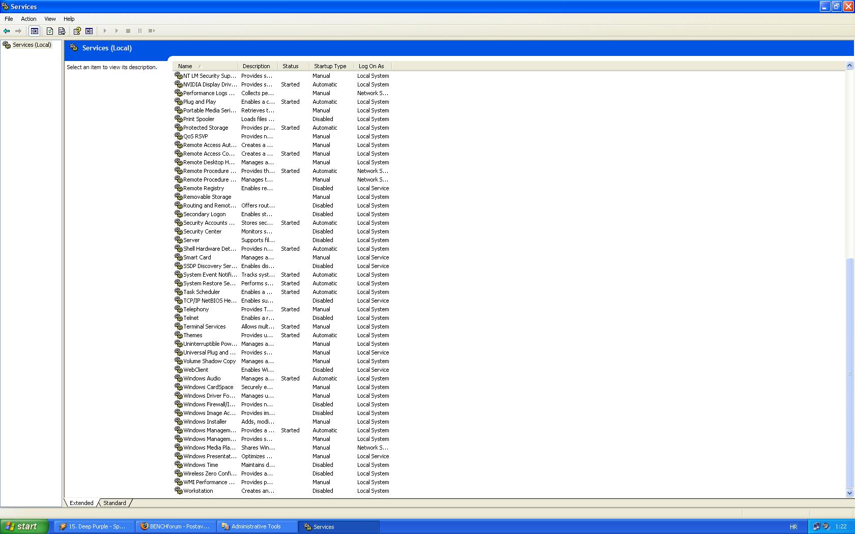

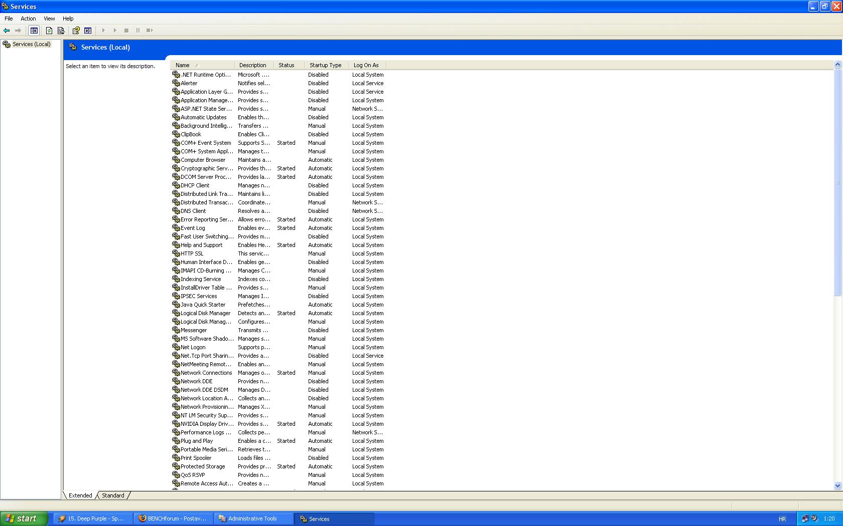

Prikopčam sve kak piše u uputstvima, i konfiguriram ruter isto kak piše u uputstvima koje sam dobio sa ruterom.
Nakon toga mi ne radi net, u dolnjem desnom kutu su mi dva monitorčića sa žutom točkicom, izgleda kao da nešto traži.
Moram napomenuti da imam Win xp sp2, na kojima sam isključio neke servise,stavio sam slike da vidite kaj bi trebal uključiti, ako je u tome problem.
Privitak 11140
Privitak 11141
domy_os 18.09.2010. 22:38
Uključi DNS Client i DHCP Client. Zašto si uopće dirao servise? Nisi baš neke isključio nego pola onoga što inače radi...
