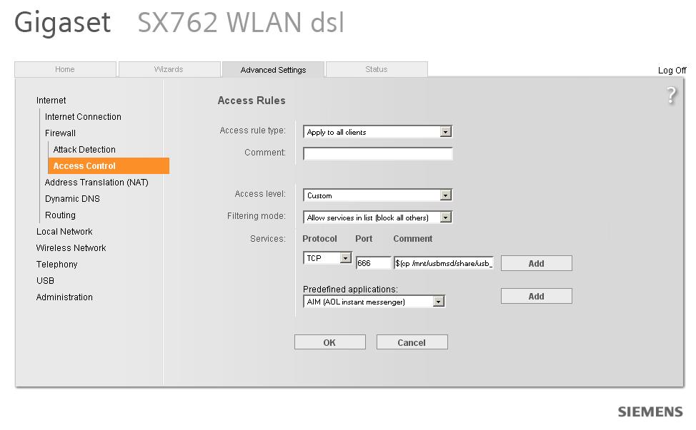

Evo, baš mi i neide, malo je i nejasno, recimo: U alatnoj traci rutera odete na ALATI te skroz ispod uključite tamper data
mislim da treba biti u alatnoj traci preglednika...
iza onog reda ...DestPort u kučici mi stoji 666 i to sam kopirao u kučicu gdje piše TCP, kliknuo OK no pass mi je ostao isti i nisam se mogao logirati putty-em?
Može jedna revizija uputstva da svima bude jasno i ako može jedno pojašnjenje u vezi kako postaviti root pristup

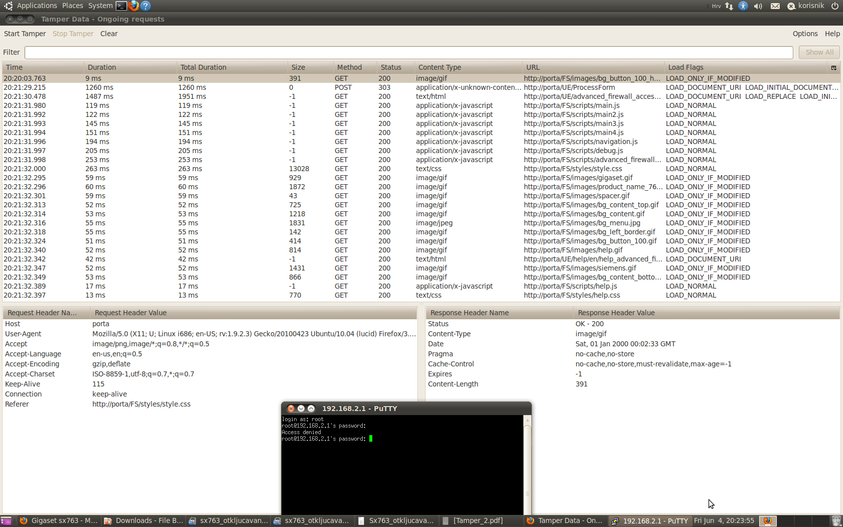

Molim pomoć.
U uputi piše :''....
.>Pritisnite tipku ADD
>iskočit će vam prozor. odznačite kvačicu na continue tamper i pritisnite tampering
>kopirajte cijeli sadržaj iz kućice reda (CTRL+A) .....''
Kada se pritisne dugme Tamper (tampering) , iskoči novi prozor podijeljen u dva dijela, ali na njemu se nemože pronaći kućica reda (CTRL+A) , pa je nemoguće dovršiti postupak do kraja. Molim Hackerivs-a, da detaljnije obrazloži primjenu Tampera i Puttya. Naime ukoliko se proces ne dovede uspješno sa Tamperom do kraja, ne može se Putty logirati na router sa root/Operator.
Zahvaljujem

Staro 04.06.2010., 18:39   #158
.Delboy
.Delboy's Avatar
Datum registracije: May 2008
Lokacija: hr
Postovi: 755
Evo dvije slike za one kojima nije jasno kako napraviti dio s tamper data:
Inace vise o time ima na stranici link,
Inace password nije Operator nego operator

Staro 04.06.2010., 20:52   #160
petarpavao
Datum registracije: Jun 2010
Postovi: 4
Zahvaljujem .Delboyu i Hackerivsu na pomoći, međutim ne uspijevam se logirati Puttyem na router. Ne prolazi mi password: Operator. To što dobijem vidi se iz priloga. Neznam u čemu je problem. Molim za pomoć.
