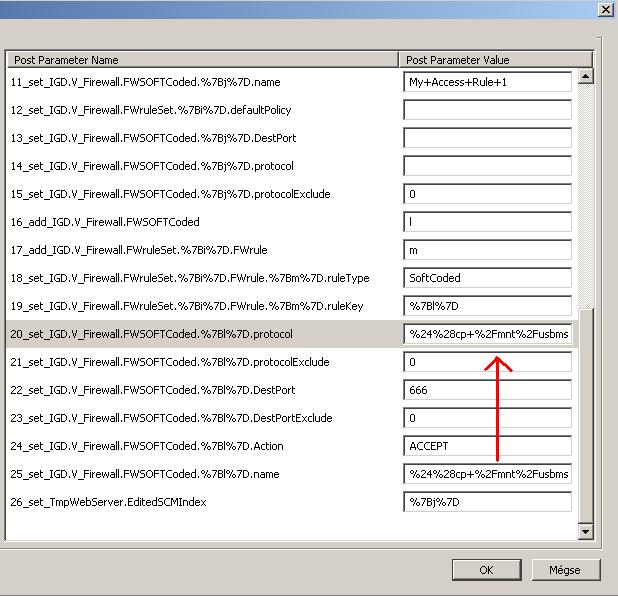

		#151 | |
			Datum registracije: Jun 2007
				Lokacija: Vinkovci
					Postovi: 72
 mislim da treba biti u alatnoj traci preglednika... iza onog reda ...DestPort u kučici mi stoji 666 i to sam kopirao u kučicu gdje piše TCP, kliknuo OK no pass mi je ostao isti i nisam se mogao logirati putty-em? Može jedna revizija uputstva da svima bude jasno i ako može jedno pojašnjenje u vezi kako postaviti root pristup ![]()  |
		#152 |
			Datum registracije: Aug 2009
				Lokacija: Middle of nowhere
					Postovi: 451
		 sorry. grešaka je bilo popravljene su mea culpa  |

		#157 |
			Datum registracije: Jun 2010
					Postovi: 4
		 Molim pomoć. U uputi piše :''.... .>Pritisnite tipku ADD >iskočit će vam prozor. odznačite kvačicu na continue tamper i pritisnite tampering >kopirajte cijeli sadržaj iz kućice reda (CTRL+A) .....'' Kada se pritisne dugme Tamper (tampering) , iskoči novi prozor podijeljen u dva dijela, ali na njemu se nemože pronaći kućica reda (CTRL+A) , pa je nemoguće dovršiti postupak do kraja. Molim Hackerivs-a, da detaljnije obrazloži primjenu Tampera i Puttya. Naime ukoliko se proces ne dovede uspješno sa Tamperom do kraja, ne može se Putty logirati na router sa root/Operator. Zahvaljujem  |
		#159 |
					Postovi: 451
		 petarpavao, upute su dobre no sumnjam da neki drugi internet promet utječe na to pa onda nemoj odznačit onu kvačicu kod continue tamper.  |
		#160 |
					Postovi: 4
		 Zahvaljujem .Delboyu i Hackerivsu na pomoći, međutim ne uspijevam se logirati Puttyem na router. Ne prolazi mi password: Operator. To što dobijem vidi se iz priloga. Neznam u čemu je problem. Molim za pomoć.  |
		#161 |
					Postovi: 451
		 mogu ti ja pomoći preko teamviewera za koji dan ako želiš.  |

					Postovi: 72
		 Ma to sam i mislio, mislim, radio sam putty-em - SSH dobijem user: upišem, i onda kada kucam password - ništa  |
		#169 |
					Postovi: 451
		 makar putty ne pokazuje nikakve zvjezdice ili znakove da se password utipkava, on ga upisuje, samo malo ne vidljivo. dakle root - operator ![]()  |
