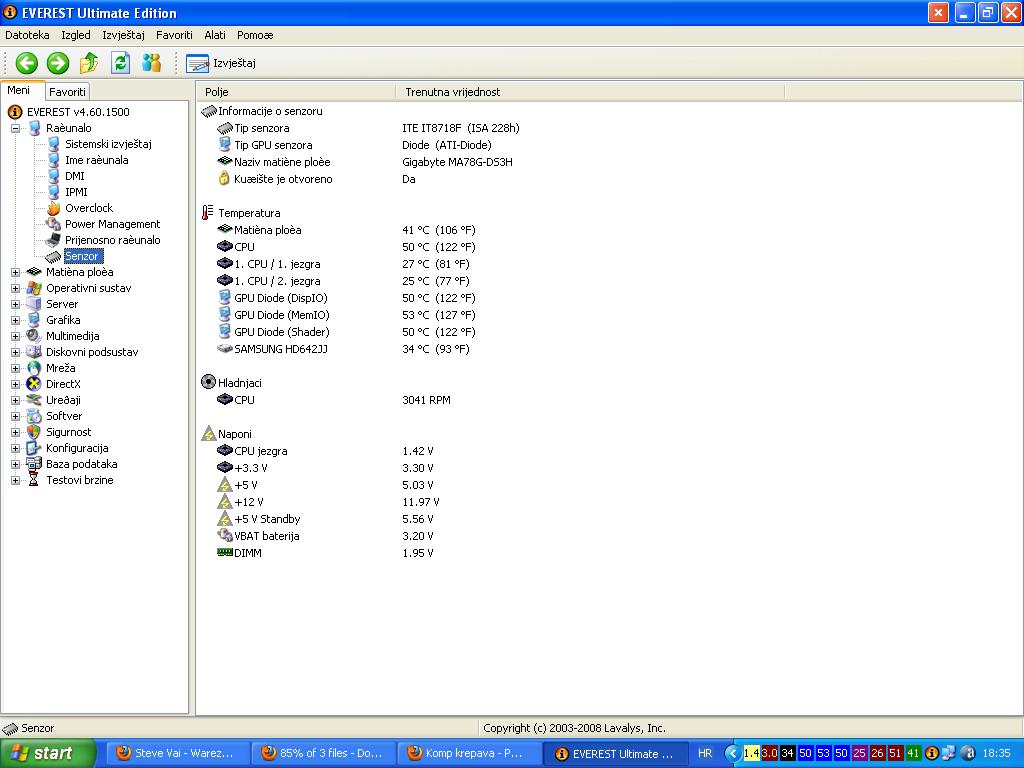

Instaliraj si Everest pa pogledaj kako se kreću temperature grafe i proca (opcija senzori), možeš i tu okačiti screenshot.

evo ga,to su temperature,kad znaci ne radim nista posebno,samo internet i to je to

Kad neradiš ništa onda je normalno da su temp. normalne,...probaj vidit temperature u max. opterećenju,.....preporučam OCCT test, ali vidjet ćeš razliku u temperaturama već i pri 3DMark06 testu.

Mislim da se ne bi komp baš gasio kao u ovom slučaju da je problem u memoriji ili disku. Tu je problem ili pregrijavanje ili nešto vezano uz napajanje.
Najbolje prvo opteretiti komp i pratiti load temperature za početak, naravno ne bi škodilo pogledati i da li hladnjak dobro leži na procesoru.

Čudno mi je kak su mu temp jezgri niske a case(od proca) duplo veći ak je to ta temp.Nisam imao dugo amd pa ne znam
