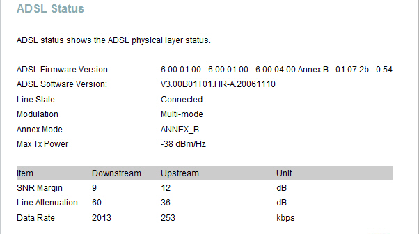

Staro 04.02.2010., 14:56   #194
Mikygs
Lokacija: Gospic
Postovi: 305
Sto se moze iz ovoga dolje zakljuciti?
Data rate mi je sadasnja brzina,a ne koliko parica moze podnijet?
Jer trenutna brzina mi je 2mbit-a,a zelio bih saznati koliko mi parica moze podnijeti.
Ruter je D-Link 584-T.
Hvala!
Mikygs je offline   Reply With Quote

Staro 04.02.2010., 19:09   #196
xarfaxus
xarfaxus's Avatar
Datum registracije: May 2009
Lokacija: Zagorje
Postovi: 53
Autor Mikygs Pregled postova
Hvala!
TI imaš db baš kao i ja oko 60db nemožeš imat veču brzinu od 2mb.Ja imam udaljenost oko 2.5km od centrale a nemogu imat više od 2 mbits zbog jako loših kabela..Da su stavljani novi kablovi mogao bih imat oko 10mbits.
xarfaxus je offline   Reply With Quote

Staro 04.02.2010., 20:07   #198
Mikygs
Lokacija: Gospic
Postovi: 305
Autor xarfaxus Pregled postova
Hvala,takoder sam udaljen od centrale oko 3km i stari su kablovi.

Autor pipe Pregled postova
Status:Cable connected
Line mode:G.992.5 (ADSL2+)
Maximum line rate:4701 kbps (downstream) / 319 kbps (upstream)
Noise margin:29 dB (downstream) / 12 dB (upstream)
Line attenuation:26 dB (downstream) / 24 dB (upstream)
Output power:18 dBm (downstream) / 16777205 dBm (upstream)
Bio bih jako zahvalan kad bi ni netko proanalizirao ove informacije.
Planiram prec na optimu tj. 10.240/640 kb brzinu. Zanima me dal bi ta brzina radila na mojoj vezi. Vazan mi je upload, bi li ga mogao u potpunosti iskoristiti? Hvala
Da radilo bi ti sigurno možeš imat oko 19-20mb a upload ti može ić.

pozdrav, moze mi netko rec nekaj pametno o ovome, jer me sad vec zivcira moj ISP
Link Information
Uptime:8 days, 19:30:42
Modulation:G.992.5 annex B
Bandwidth (Up/Down) [kbps/kbps]:511 / 2.154
Data Transferred (Sent/Received) [GB/GB]:1,84 / 10,01
Output Power (Up/Down) [dBm]:12,5 / 18,0
Line Attenuation (Up/Down) [dB]:27,5 / 44,5
SN Margin (Up/Down) [dB]:21,0 / 9,0
Vendor ID (Local/Remote):TMMB / CENT
Loss of Framing (Local/Remote):0 / 0
Loss of Signal (Local/Remote):1 / 0
Loss of Power (Local/Remote):0 / 0
Loss of Link (Remote):0
Error Seconds (Local/Remote):20 / 0
FEC Errors (Up/Down):0 / 8.494
CRC Errors (Up/Down):0 / 42
HEC Errors (Up/Down):0 / 37
Hvala!
Avoid hangovers: stay drunk.
mujica je offline   Reply With Quote

Autor mujica¸ Pregled postova
Link Information
Hvala!
mogao bi imat oko 6 mb tu negdje ovisi o kvaliteti parici i instalaciji u kući možda i više..
