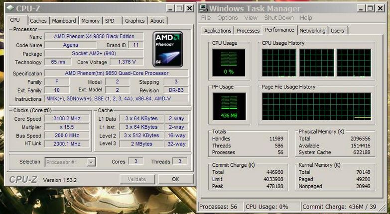

Postovi: 17,485
Pa 0 i 1 su upaljene stalno, biraš 2 ili 3, tak je barem bilo kod mene.
Čak sam zaboravil isključit to pa kad sam vratil svoj proc dobio sam ovo
