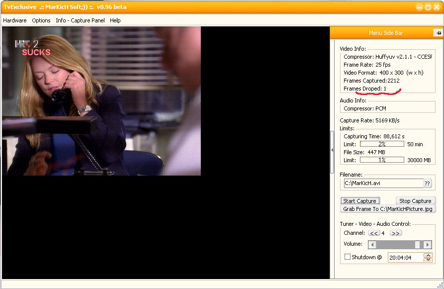

pssss... meni treba mjesta za 5h videa (nedjeljom) tak da uncompressd mi je malo problem,, al gle zakaj onda nebi koristio
huffyuv 400x300, pa on je upola manje mjesta, dok kvaliteta je genijalna (za moje potrebe...),, a kaj se tice preslabe konfe pogle sliku,, nije montaza, vjeruj,,
no kakve veze ima pobjegli (dropped) frameovi sa smetnjama,,
