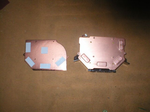

evo maknuo sam sve coolere sa graf i stavio AS Ceramique straga na onom cooleru su velike bijele naljepnice to se ni ne može mijenjat ali je lako skinut ne treba ništa kidat ni rezat a naprijed na memoriji i GPU tanki sloj neke bijele paste (možda iste) nisu one žvake i nešto samo je na procu pasta druge boje i malo deblji sloj srebrna.! temp su pale možda malo koji stupanj.

A ovako izgledaju cooleri : BTW onaj mali cooler na prednjoj strani koji se i najviše grije hladi neka 3 mala čipa !!! isto su zaljepljeni sa naljepnicom!

Vidim da cu i ja morat silver gurnut, 5C je 5C pa makar nula koristi za OC.

zas uopce stavljaju to sranje...kaj im je skupo dar pol dolara za vecu kvalitetu???graficke prije su imale pastu...(bar moje)
zas stavljaju sad zvaku?
