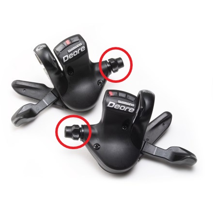

Elem daklem, imam omanji problemčić, barem se nadam da je omanji.
Stražnji mjenjač ( shimano altus) mi je nakon ponedjeljka počeo preskakati po brzinama.
Naime na jednom jačem usponu sam bio prisiljen prešaltati u manju brzinu i taj put je nešto jako zveknulo, ne puklo nego baš zazvonilo, kao kad udarite čekićem od čekić, pa obadva ostanu zvonit, i od tada mi se dešava kad ubacim u 6. brzinu on sam šalta izmeđi 5. i 6., i to mi se dešava samo u toj brzini, u nijednoj drugoj.
Kad je to zazvonilo, ja sam odmah stao, pregledao sve, ali nisam vidjeo ništa čudno, pregledao sam dali fali koji zub na kaseti ali svi su bili na broju, na mjenjaču također, svi zubi su na broju, i sad neznam šta bih još mogao sam pogledat prije nego ga furam na servis pa neka ga oni pregledaju.
Ima tko kakav savjet?

A neznam, meni se čini da je dobro podešeno, izmjena brzina je trenutna, nema krčana niti zujanja prijenosa u nijednoj brzini, prednji mjenjač je znao zapinjati u 24. brzini, ali to sam poriktao i sad sve radi nečujno, samo me ta 6. muči.
D-I-A-B-L-O je offline   Reply With Quote

a je ti manje od 6-e rade normalno? da nije mozda 6 zupcanik se malo iskrivio pa ga lanac nemoze uhvatiti?

Ma sve rade normalno, i 6. prima normalno, ali povremeno prebaci u 5. pa se vrati natrag u 6. i sve to bez ikakvog trzanja ili krčanja, kao da sam ga ja prešaltao.
Nema veze, danas bih ako bude sreće trebao bit ranije gotov pa ga furam na servis, nek oni razbijaju glavu time.

Vjerojatno samo malo trebas zategnuti sajlu. Ona se zna s vremenom rastegnuti malo i onda mjenjac pocne zezati...
Dakle, na volanu, na mjestu gdje sajla ulazi u shifter imas "kotacic" koji mozes okretati i time zategnuti/otpustiti sajlu. Oznacio sam ti na slici tocno na sto mislim. Samo s time malo zategni sajlu i sve ce dobro raditi...
