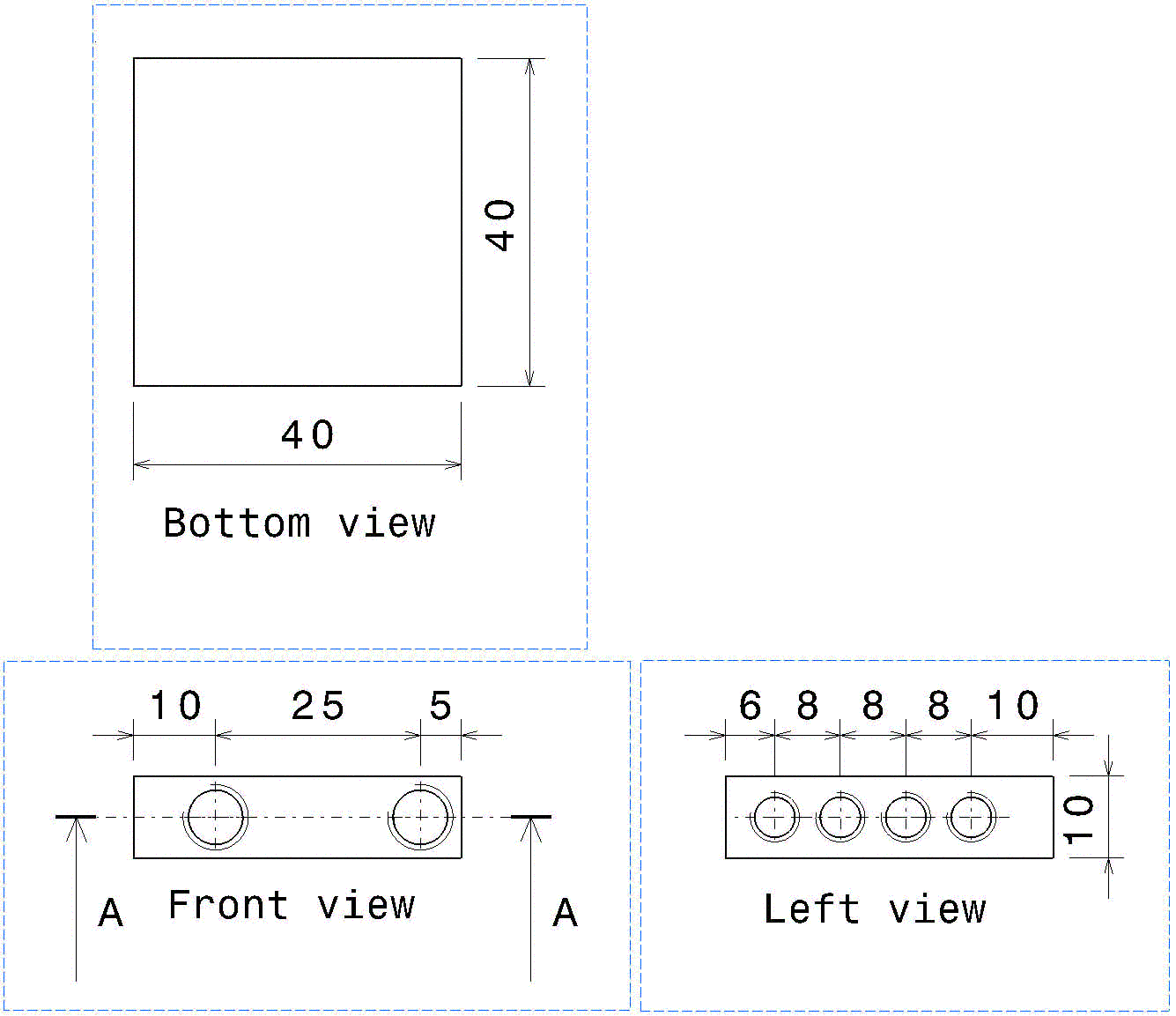

Kaj mislite ljudi o ovome - umjesto radijatora sa vent. da se u sustav uklopi jedan manji blok/radijator sa Peltierom na njemu. To sam si ja zamislil ko neki protočni bojler, samo kaj ne bi grijal vodu nego hladil.
Glečte - bil bi manji i lakše bi to išlo s midi towerima kod ugradnje. Ak hladiš gpu/nb/cpu s tim, mislim da bi došlo do ujednačene temperature i da ne bi trebalo stavljati zaštitu od kondenzacije ko kak treba kad se Peltier stavi direktno na blok. Možda sam malo bez veze zabrijal, ali me baš zanima kaj velite. Mogel bi se složiti i neki regulator/potenciometar za Peltier...

Evo, ovakav GPU blok sam si napravil; čist je ok i lagano ga je izraditi

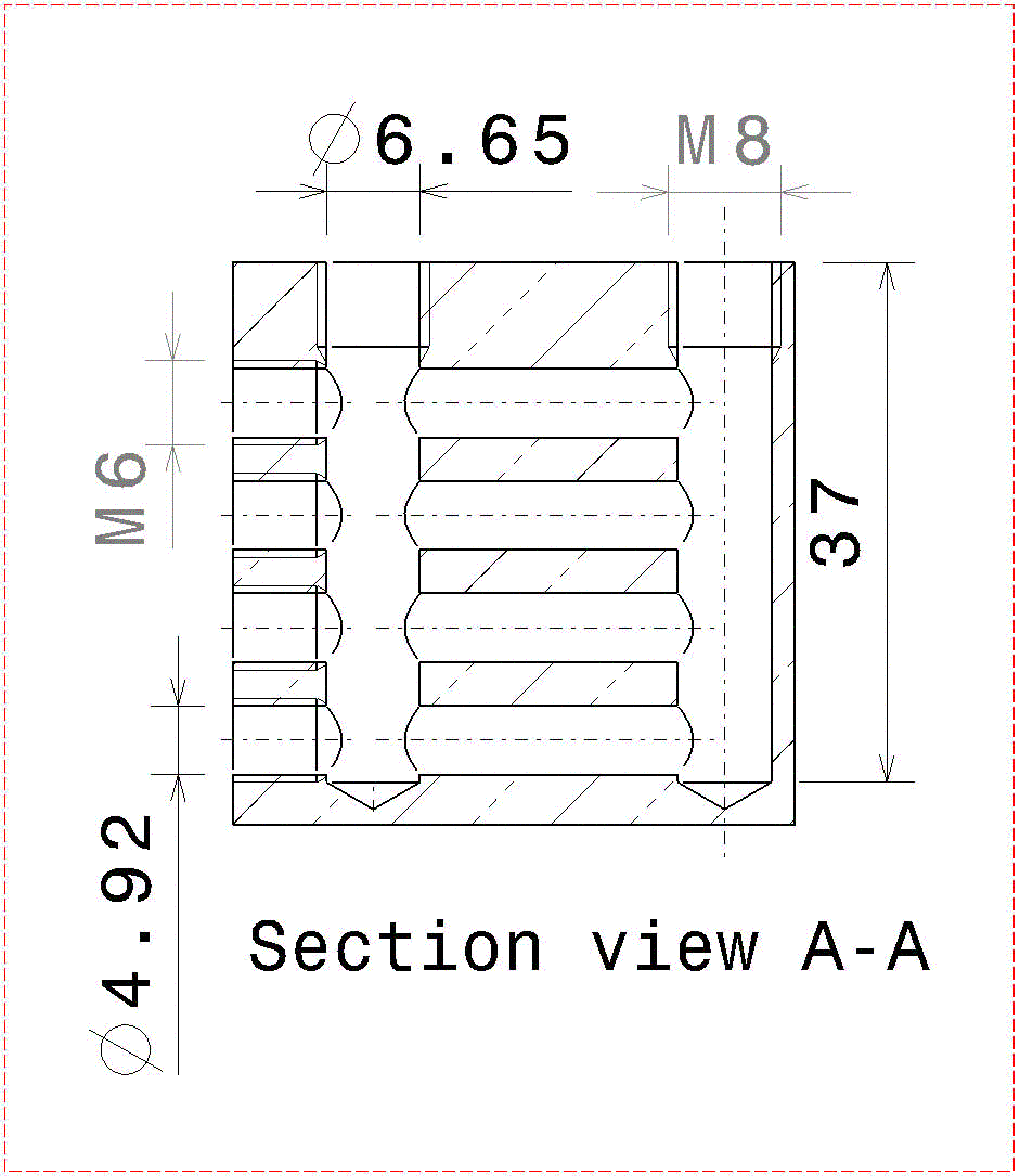

drugi crtež
