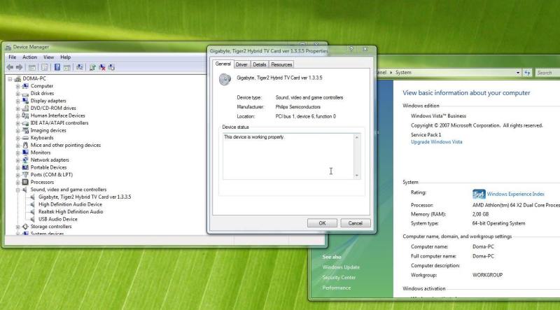

Staro 15.01.2009., 08:24   #24
gums
Datum registracije: Apr 2008
Lokacija: Croatia
Postovi: 90
Isprike na kašnjenju. Ručak mi se otegai i kasno sam doma došao. Device manager kaže da je tv kartica : Gigabyte tiger2 hybrid tv card ver 1.3.3.5. U prilogu je i screen shoot.
Name:	tv kartica.jpg‎

Staro 15.01.2009., 13:23   #25
Postovi: 23,567
Gigabyte tiger2 hybrid tv card je vjerojatno umjetničko ime za ovu karticu (GC-PTV-TAF) o kojoj se pričalo ovdje.
Tu se spominje da treba naći / instalirat zadnji Power Cinema ili neku alternativu jer ona šta dođe s karticom v4 je niškoristi.
Šta se tiće gledanja / snimanja, trebaš:
a) probaj isporučenu antenu ili još bolje normalnu vanjsku antenu preko koje ćeš lovit analogne i DVB-T signal (mux sa HRT1, HRT2, HRTL, Nova).
Kabel šta dolazi sa LNB - a i ide u HUMAX DIGI+ ne sadrži analogni i DVB-T signal stoga nema potrebe za djeljenjem.
b) AV signal sa spomenutog HUMAX DIGI+ (uređaj upaljen i namješten željeni kanal) dovodiš na S-VIDEO ili Composite In + Audio In na kartici (pogledaj manual od kartice).
Slika iz manuala: .
Trebaš ovako spojit: .
Mislim da je ovo dovljno.

Od tv kartice sam našao samo upute koje sam slikao i stavio u prilog, tijekom instalacije drivera piše Gigabyte U700D TV tuner device. Potrebni kabal za pokušati spojiti reciver i tv karticu (Nikky-jev prijedlog) nisam našao u selu Virovitici u potrebnoj dužini tako da će mi danas tek kabal dostaviti iz ZG. Probam za vikend pa javim rezultate.
Link na upute od kartice (isprika na lošoj kvaliteti slikano je mobitelom):
EDIT: nažalost još ništa, nemam gdje kupiti kabal potrebne dužine u vt, čekam da netko poznat krene putem metropole. Javim rezultate čim provedem ideju u djelo.
