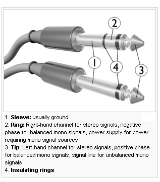

Dakle, kupljeno je 2 komada konektora... jedan 3,5mm stereo zenski, drugi 6,3 mm stereo zenski... no, imam problema s prepoznavanjem pinova... na shemama na netu su navedeni kontakti Tip-Ring-Sleeve...
jedan je ovaj ovaj desni... znam kaj je sleeve (valjda ovaj oklop izvana, najsiri kontakt), al kak da znam koji je tip a koji ring?
drugi je kao na stranici chipoteke "utič stereo za šasiju zatvorena 6,3 mm"... ali ima samo 3 pina dolje + onaj na oklopu... pretpostavio sam da je ova na oklopu sleeve... ili mozda ne? kako da znam koja je koja od ove 3 preostale?
hitno mi je ovo stvarno...

Heh.. link ti ne radi.
Ovak jedino kaj sam ja uspio izmisliti je to da;
uzmeš mutlimetar i sam ispitaš koji je koji.
Šema koju sam poslao ti je odgovor na pitanje.. samo se radi o Male konektoru.
Ako imaš neki muški konektor u blizini ili posudi, spoji ga na ženski pa preko njega ispitaj što je masa, a što R,L.
Nadam se da sam ti pomogao, bar malo

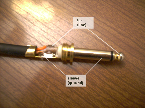

Autor perich Pregled postova
pa znam da je gitara mono instrument
al čovjek je kupio stereo konektore
samo nek' spoji L i dobiti ce mono... inace L koristi kao i mono.
a u toj kombinaciji R služi kao masa
sve to ovisi o tome dali imaš mono ili stereo kabel.
Poslikao sam ti jedan mono 6.3 konektor... pa vidi što je što i kak se lemi
(nisam imao digitalca pa sam morao mob-om, ali vidi se)
pošto imaš stereo konektor, imaš još ring koji služi kao desni kanal.. al njega možeš sad zaboraviti, ne treba ti.
