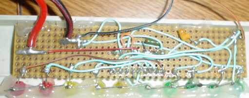

kanta ne radi, mamicu mu. sve sam dobro spojio. ali izgleda ja je integrirac u komi, jer ne znam sta vi moglo jos biti. nije pregorila niti jedna komponenta. a IC nije mogao jer sam leziste lemio bez IC-a na njemu naravno.. e sada..
imam univerzalni U/I mjerac. pa kako bi mogao provjeriti da li govna jos rade?
diodu sam provjerio. ali kako recimo kondenzator?
btw. strmx imas li ti mozda shemu jos na kompu prema kojoj si ti sebi napravio VU meter?
Ej sorry sto pizdim ali vidim da nije tako star topic pa da te pitam kako si radio PCB (printed circuit board)??? Vidim da si iz RI pa si ocito koristio onu iz Chipoteke. Ali ja se stvarno neznam sluzit s njom. Pa nema uopce povezane vodice. Ja sam jos na oldschool, feriklorid i flom. No to je koj put predosadno za jednostavne sheme. Ima li mozda sanse da to slikas sa donje strane???

Staro 27.05.2004., 21:29   #36
mann
mann's Avatar
Datum registracije: May 2004
Postovi: 2,222
Originally posted by Psycho
uzeo sam obicnu experimentalnu plocicu, i dobro da sam uzeo. jer mi vu ne radi..a nemam vremena trenutno za prckanje po njemu. pa cu morati uzeti testnu plocicu s faxa da probam da li mi je LM otpeherio ili jednostavno sam sjebano zalemio.
Cek cek nismo se razumijeli... Na onoj slici ti je ona busena bakrena plocica iz chipoteke sta ne??? 20kn dodje... Ili je to nes drugo??? Ne kuzim kako ljudi povezuju one tockice. Mislim sa lemom to bas i neide pogotovo ako je to oko IC nozica. Barem ja nisam nikako uspio spoit nozicu sa susjednom tockom bez da ne userem drugu a da to na nes lici... Ako netko zna radit sa tim plocicama prosvijetlite me :-) :-)

Staro 27.05.2004., 23:37   #38
z3D
z3D's Avatar
Datum registracije: Aug 2002
Lokacija: Zagreb, Croatia
Postovi: 1,332
ocito ti nije bash jasno di su vodovi jel???
na experimentalnoj plocici vodovi su zice, tj. rupe sluze samo za to da bi elementi imali na cemu "stajati". ak te to mucilo...

Staro 28.05.2004., 05:46   #40
mann
mann's Avatar
Postovi: 2,222
Cek znaci ti komadima zice radis vodove??? Kako glupo bog te. Pa onda onaj bakar oko svake rupe ima ulogu samo fiksiranja elemenata... Tupo pa zasto koristiti onda to kada je test plocica ili kako je neki zovu projekt plocica 10 puta bolja??? Pf a ja se mucio i spajao rupice lemom pokusavajuci napraviti vod. Neznam no vise stvarno nije ni bitno dali smo se sada razumili no ja vam preporucam da radite sa Test board -om jer je 5x lakse...
Ako me niste skuzili sta ja to zovem pod test ili project board evo slike sa mog moba pa znate kakva je kvaliteta ali posluzit ce...
Ps. Hvala na objasnjenjima... :-)

Staro 28.05.2004., 10:54   #42
STRMX
STRMX's Avatar
Datum registracije: Sep 2002
Lokacija: kuca
Postovi: 1,567
@Hr_Ri
mozda ti je bolja test plocica jel si radio krivom metodom na busenoj. Ako ides spajat vodove lemom kao sto si ti pokusavao ode dosta tinola a uopce nema potrebe.
Trebao si spajata zicama i bilo bi sve ok.
