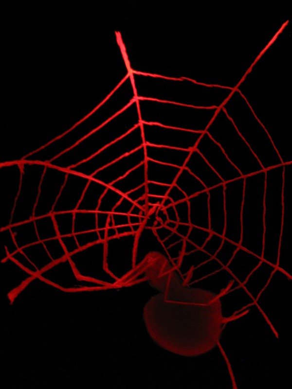

Evo, nakon Horzinog nagovora, svi mozete vidjeti sto se da napraviti s malo plexija...

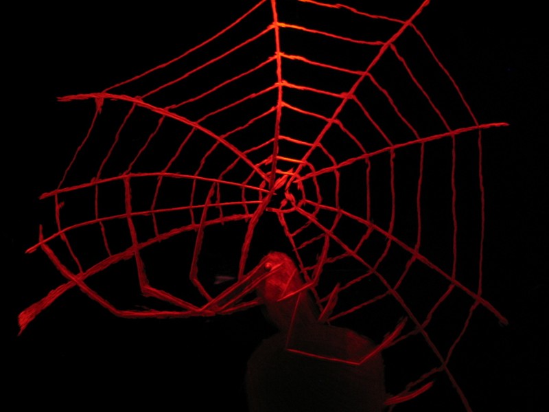

Jos jedna...

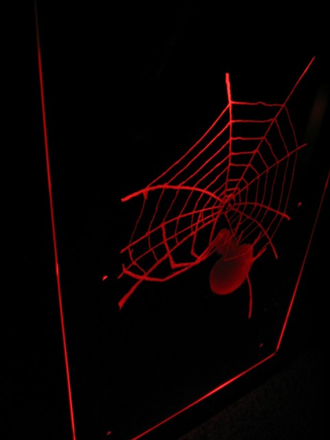

Cijela strana...

jel mora lampa bit u ravnini sa pleksijem, ili moze biti bilogdje u kucistu da se tak dobro vidi?
btw, s cim si etcho?

Miato: svjetlo mora dolaziti sa strane. zbog toga rubovi plexija moraju biti savrseno odradjeni kako bi se svjetlo lijepo razlijevalo. evo slike gdje se to lijepo vidi.
sto se alata tice, ne pitaj... kada sam to radio nisam mogao nabaviti pravi alat, pa je posluzila busilica sa brusnim kamenom + brusni papir za detalje...

doduse, efekt koji dobivas osvjetljenjem ti ovisi i o dubini, ostrini i kutu reza, debljini i gustoci plexija, poziciji i intenzitetu svjetla, itd. tako da je svaki motiv slucaj za sebe.
eksperimentiraj malo pa ces vidjeti sto je najbolje kod tebe.

ako je povrsina glatka, svjetlo prolazi.
ako je "osmirglana" svjetlo se razlijeva.
isto tako, svaka ogrebotina na osvjetljenom plexiju se primjeti, te zbog toga on mora biti savrsen, bez ogrebotine. (imas kao primjer mog spidera i diskove )
