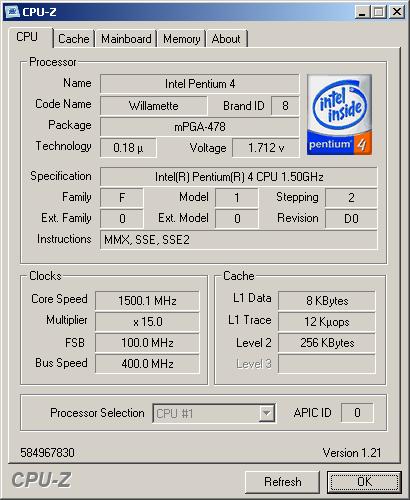

Imam slijedecu konfiguraciju:
P4 1500
512 DDR 333
ECS p4vxasd2
Gainward Geforce 4 TI4200
Creative Labs Live 5.1
E sad je ovo glavno pitanje, posto mi maticna ne podrzava AGP 8x te 333 mhz DDR, zanima me dali bi bilo pametno samo promijeniti maticnu. Ovo pitam prvenstveno zbog toga sto puno ljudi mi govori da je konfa cisto ok za igranje i neke poslice kojima se bavim, samo me maticna koci. Isto tako par prijatelja me savjetovalo da ostavim, a par da mijenjam procesor. Koje bi vase preporuke bile, racunajte sa time da nisam bogat i da neam para

Jel si blentav ili sta? Sry ali takav dojam ostavljas, pa jebemu mater valjda znam koji mi je proc socket?!

Vidi vraga socket 478 Willamete
Vidi koju reviziju ploče imaš, ako je V1.x onda pušiona (P4X266A/VT8233, 100MHz FSB) , ako je V3.x isto pušiona (P4X266A/VT8233, 100MHz FSB) , ali ako je V5.x onda možeš čak i napraviti upgrade pošto podržava 133MHz FSB (P4X333/VT8233A)

Kao sto znas vec, imam v 1.xx prema tome nemogu pgradeat, mislim nema smisla, nemam nista na maticnoj, znaci morat cu uzet maticnu te clockat ovaj stari procesor na 2.0. Koliko sam prije vidio, ide bez greske na 2.0 samo se pregrije na 55 °C sa stock coolerom, mislim da bi jedan Zalman 7000 rijesio problem.

Kupi matičnu(novu) i proc(može polovni, ali OBAVEZNO Northwood), gledaj malo konfu u sigu sve ti je jasno. Stock cooler, 1.65V, bez paste,bočna otvorena, 13h prime-a = 58C
Sve radi ful stabilno.

Pa ja sam isto o takvome necemu razmisljao, pogotovo o tome da uzmem 2.4c polovni za koje sma skoro vec sve dogovorio, sad moram prvo rijesit ove stare komponente za nekih kilu i 4 kuna pa cmeo vidjet.
