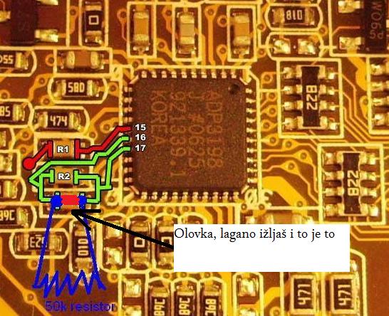

 Evo mogućih modova vfsb_vmch vfsb read grab vfsb_vmch pots vcore_vdimm

 Pa šta ima da se zna imaš ga na zadnjoj i predzadnjoj strani, ali za to ti nije trebala filozofija. Samo kod 1.0 verzije P5B vanile nije bio isti integralac i mod za vdrop išao je za jedan niže otpotnik.  Mali Vmod savet, naravno mnogo je jednostavna fora, na pločama koje imaju pomenute induktore, znači R48 i manje, ako su mosfetovi klasični, i ako je integralac spada u Familiju ADP i ako je potrebno - 50 k za vdroop i to trimerom onda olovka može da odradi posao podjednako dobro (naravno uvek je trimer mod bolji zato što otpor šteluješ preciznije), čist primer P5B vanila, P5K vanila, P5B DLX, P5B-E....

  Sad sam pročitao i vidio. Svi sretni i zadovoljni. Po pitanju pencil moda, općenito...radije uzmem lemilicu u ruke i napravim kako treba, a ne šarati, i zahebavati se sa OVP-om... | |

				 | 1.04G   Dakle moze se uradit vdroop sa olovkom? Kao na onoj slici? Obzirom da to nisam nikad radio, trebam samo olovku za elektroniku, a da je od 2B do 5B? Imas li mozda sliku kako izgleda kad se precvrlja olovkom?  Sorry zbog puno pitanja  |
|  25.10.2007., 18:17 | #472 |
| . Datum registracije: Dec 2005 Lokacija: Zg
					Postovi: 11,642
				 | Prođeš par puta od jednog do drugog kraja (nemoj prejako stiskati, umjereno). Radiš sa 2B (ja radim s dotičnom) ili 4B olovkom i to ti je sva mudrost. |

|  25.10.2007., 18:52 | #478 | |
| Premium Datum registracije: Sep 2005 Lokacija: n/a
					Postovi: 6,128
				 | Citiraj:
  Je li obavezno ovo s trakom? Koliko sam skuzio, traka treba ici tocno preko one povrsine gdje je nanesena olovka, onda ispada da ce dodirivat otpornik?  Spacemaster i Razer:  | |

				 | Hvala.   Sad samo da nadjem vremena da to uradim. Za olovku cu lako, jer Razer rece da moze obicna 2B. A nekako cu nalijepit i sitan komadic izolir trake. Vjerojatno za vikend bude mod... Jao sto smo otisli u OT  EDIT: Jesam li rekao vikend? ROFL Svega par sati proslo, idem ja probat obicnom HB olovkom. Malo vajde jer je vdroop jos uvijek 0.05V, prije je bio 0.06V. Ajd bolje i to nego ono ranije. Dakle proc na 1.4V u BIOS-u, u idleu 1.36V, load 1.3V, nakon moda HB olovkom load je 1.31V. Ali pravi/ljepsi dio tek ide: zvrcne me frend da ima 2B spiceve za tehnicku olovku, rekoh super  Uzeh stapic za usi, kobajagi pobrisah ovo od HB olovke (na stapicu se moglo vidjet, jel  ), i krenuh mazat sa 2B spicem. Palim komp, kad ono 1.384V u idle-u. Ranije je bilo cca 1.36V. Pokrenem orthos, ostalo zakucano 1.384V!!! Ni 0.001V se nije maklo.  Nesto predobro... Sada je uslijedilo stavljanje izolir trake. Prvi komadic kojeg sam izrezao je bio prevelik, pa sam ga skinuo sa otpornika i stavio jedan sitniji koji je bio taman, ali imao sam sta vidjet: Vcore vise nije zakucanih 1.384V, nego 1.368 u idle-u i 1.352V u loadu  Au shit. Jasno, ona prva izolir traka je skinula dio grafita. Dodatno procvljam 2B olovkom, jok, sada 1.376 idle i 1.36 load. Rekoh kvragu, nije valjda da sam "unistio" bolestan mod sa 0.000V vdroop-om? (priznajte, slinite na ovu vrijednost  ) Pobrisem sav grafit, sada nanesem 2B kao prvi put, idle 1.376, load 1.368V. Ajd dobro je. 0.008V je OK  Jos cu pokusavat dobit 0.000V, necu imat mira dok to ne napravim  kvragu i izolir traka, s njom sam sve zezno  EDIT2: Sad sam u BIOS-u postavio 1.35V, idle je 1.320-1.328V (te dvije vrijednosti se izmjenjuju) dok je load zakucan na 1.320V. Fino... I da, nisam stavljao izolir traku, drugi put cu. Zadnje izmijenjeno od: SRV. 25.10.2007. u 22:01. |
