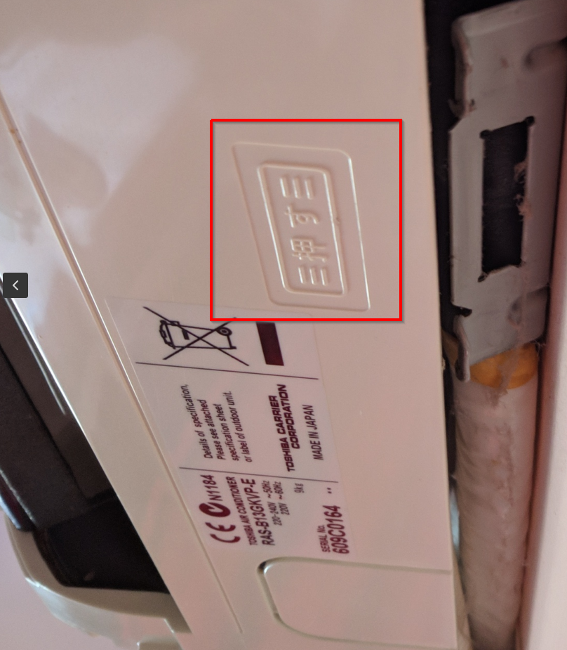

Ma da... pukao mi je ugao ove crne kadice... plastika je neka gusta, teška, podsjeća na bakelit tko se sjeća što je to. Zalijepio CA ljepilom s aktivatorom, zasad drži.
Po ovim videima mitsu se puno lakše rasklapa, to su mi i serviseri potvrdili.
Btw, ovaj lik na videu pod 22 to izgleda naživo radi... pred kraj videa još sastavlja dijelove, a ledice blinkaju
A ovo je najveća glupost: na toshibi da bi skinuo vanjsko oplošje ima 2 šarafa, zatim treba odispod stisnuti na 2 točno određena mjesta i povući cijelu kutiju horizontalno prema sebi. Ovo je skoro nemoguće napraviti sam - stiskaš palčevima ko manijak i trebaju ti još 2 ruke da povučeš sve k sebi. Ako ne povučeš 100% horizontalno nego malo prema gore, ide cijela klima sa zida...
Fora je što kad gledaš odispod ta mjesta za stisnuti su označena ovako.
Baš jednostavno za skužiti - ako znaš japanski
Gugl translate veli da tu piše "pritisni ovdje"

geronimo_2
geronimo_2's Avatar
Lokacija: Rijeka / Grobnik
Postovi: 4,185
puklo negdje pri vrhu komadic ili bas roknulo i dole negdje pa rizikiras pustanje kondenzata?
ak je ovo prvo who gives a...
ak je ovo drugo, a cuj, ak si dobro zaljepio deri dalje ja bi reko...
taj koji radi ciscenje pod naponom je pametnjakovic = kretenoid, IMO.
We all must hang together, or surly we will hang separately.

c-shadow's Avatar
Postovi: 3,478
Gore pri vrhu na uglu, ne smeta za kondenzat. Samo je šaraf na tom mjestu, ništa bitno. Pazim na to i znam rastaviti tu klimu, ali puklo je ovaj put. Plastike stare i postaju krhke, normalno je to.
