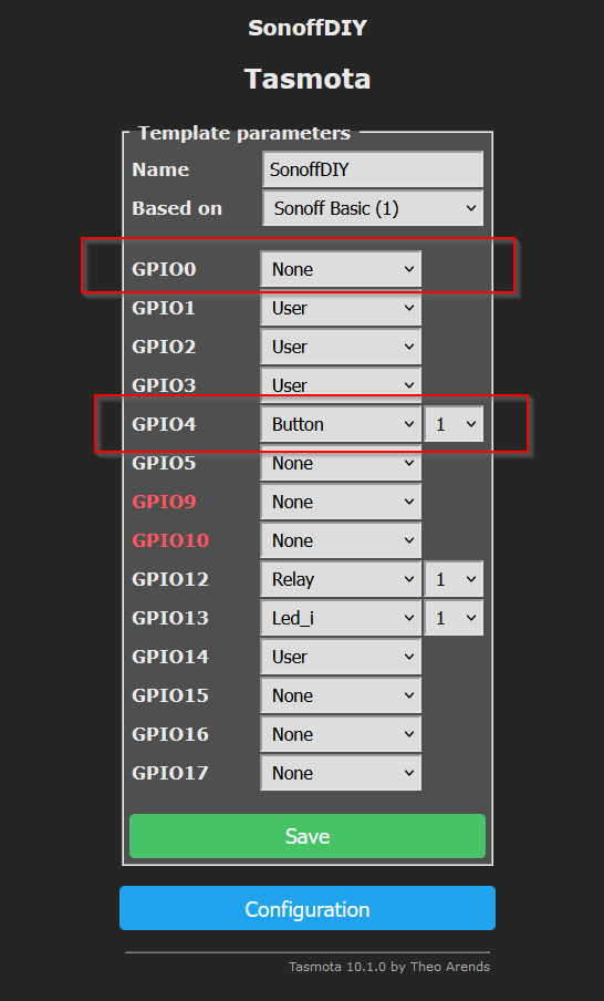

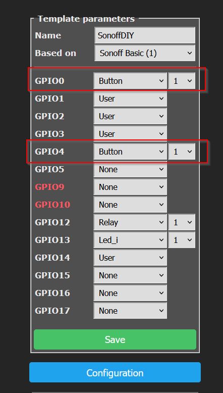

Postovi: 8,218
Autor RainZG Pregled postova
na ovom miniju i spajas tako kako si napisao, ovo je spajanje na ostalim sonof uredajima, zaboravio sam da on to ima izvedeno van
Složio sam danas, ali ne bih to bilo to da nisam imao problema. Flasham prvo tasmotu preko nekog tutoriala, sve radi osim MQTT-a što mi je dealbraker zbog home assistanta.
Skužim da je stara verzija tasmote, dignem verziju na zadnju. MQTT radi, ali mi više ne radi promjena stanja na vanjskom gumbu.
Onda sam malo kopao, i ispada da nova tasmota ne voli da je ista funkcija bindana na 2 gumba. U ovom slučaju na vanjski i na built-in gumb na samoj kutijici.
Tu sam malo kemijao s templateima jer za sonoff basic template nije moguće mijenjati GPIO0 funkciju preko izbornika, ali u custom ide. Kada sam to maknuo s tog internog gumba, sve radi kako treba.
