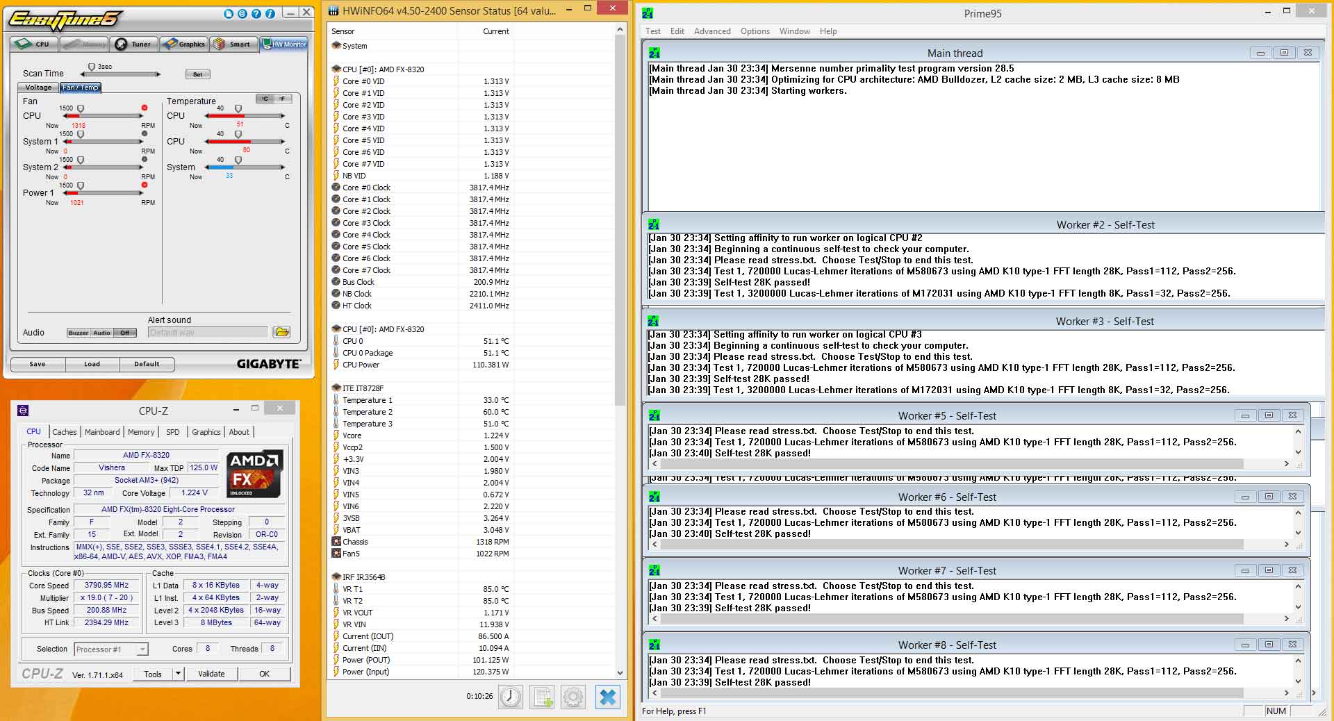

Staro 30.01.2015., 20:54   #850
Eladio
..starija garda
Eladio's Avatar
Postovi: 3,280

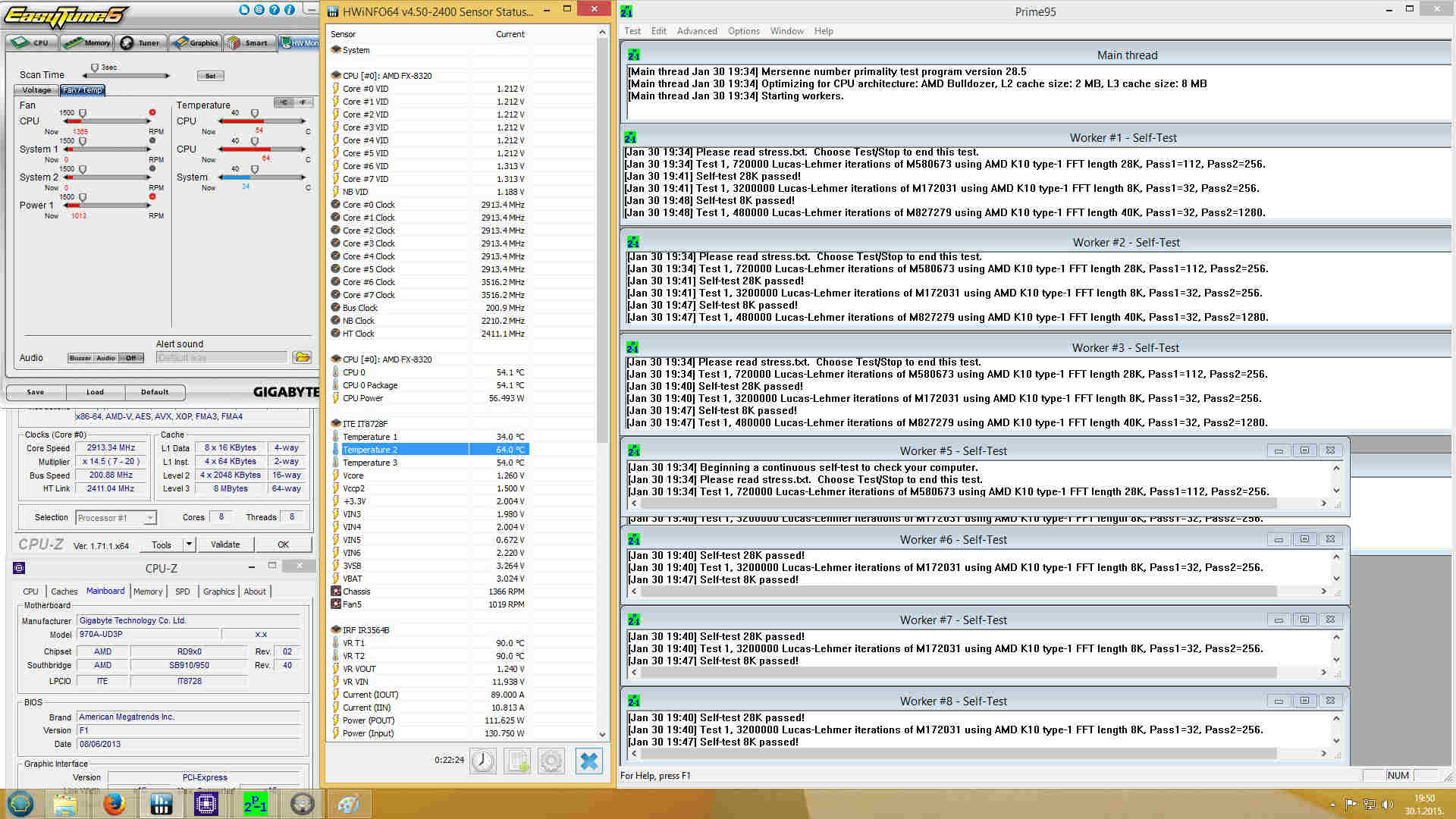

evo jedan ss ,
sve je stock
prime je vrtio 10ak min prije nego sam napravio ss
MojSkuter

Turbo ti je ocito ukljucen,gasi to i gasi APM.
Tek onda mos palit prime. I spusti vcore na 1,2v,a frekvenciju stavi na 4ghz.
Bice hladan kao led ako tako napravis.
Temp ce ti sletit 20 stupnjeva dolje.
EDIT: Ne mozes testirat ako su ti turbo, cnq i APM ukljuceni jer ce throtlat sigurno.
Cini mi se dobar primjerak proca i kad stavis 1,2vcore + 4ghz bice hladan i brz.
Zadnje izmijenjeno od: Hawker. 30.01.2015. u 22:51.
Hawker je offline   Reply With Quote

Autor Hawker Pregled postova
iskljucio sam turbo i apm
vcore (mesarski jer mi se neda laganini, pa rezem odmah za 0.05 satarom )
na 1.2 nije htio dici win,
na 1.25 odmah smrzne prime
na 1.3 upravo vrti prime
PS
sad gledam, stavim na 1.3, a hwinfo pokazuje 1.248V
PPS
evo ss
MojSkuter
Zadnje izmijenjeno od: Eladio. 30.01.2015. u 23:47.

Matična ima relativno velik Vdroop, probaj upaliti Load Line Calibration i stavi ga na "Enabled" ili tak nekaj slično.
Nakon toga stavi Vcore na 1,25V pa onda probaj.

Staro 30.01.2015., 23:54   #854
Eladio
..starija garda
Eladio's Avatar
Postovi: 3,280
ma da , a neka..
gledam ove temp vr t1 i vr t2 su otisle u nebesa
(idle su 57°C)
igrat cemo se ovih dana jos.. sad je bolje nego prije , ali ove temp mi nista ne znace , zelim ih "opipat"
a zena nesto gleda sta radim pa se moram smirit, nema sanse da cu sad otvarat kutiju, ..ona ni ne zna da sam danas sarafio i da sam trosio
PS
evo sad gledam hwinfo prikazuje 1.296V ..ocito spusti napon na "onoliko koliko mu treba"
probao sam sad, cim pokrenem prime test, odmah vcore pada na 1.26 pa na 1.248
MojSkuter

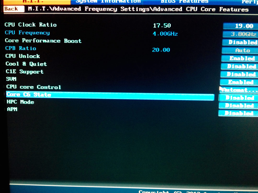

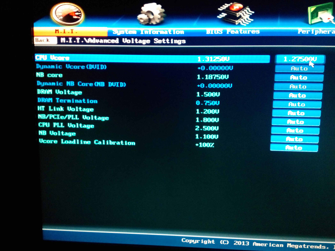

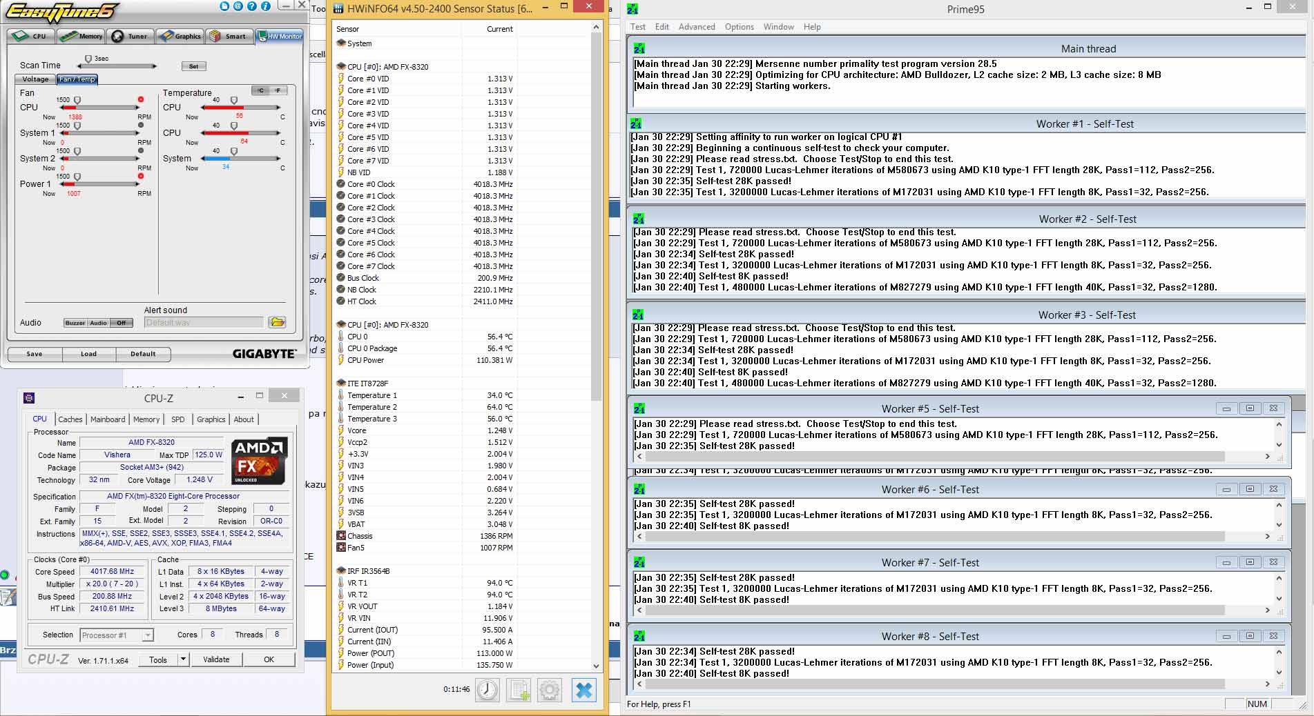

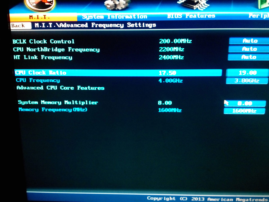

evo nagovorio si me, i restartao sam comp i fotkao bios, pa vidi ovih par fotki..
uz napomenu da sam iskljucio jos te opcije, spustio na 3,8 kako si rekao, ali napon sam spustio na 1.275
vrti prime za sad cisto da ga malo zakuri da vidimo gdje smo.. pa evo

Ako vec moras taj prime95 koristit onda pukni 10 min small FFT.
Ako se ne srusi ni jedan core(a nece) spusti vcore jos nize,1,2.
Sto kaze HWinfo ,koliki je vcore na full loadu?
Inace,paradoksalno,Intel burn test je najbolji za otkrivanje nestabilnosti AMDa.
Ali AVX varijanta koja je prakticki napravljena za AMD.
EDIT: Temp situacija?
jesi pogledao SS gore.. na full loadu je vcore 1.224
imas i postavke biosa
MojSkuter
Nisam pogledao zadnji.
Sad mozes probat 4,0Ghz.

mene ne interesira RL, ja zelim max opterecenje, tako da znam da je ako je takav stres test prosao, onda je u RL rock solid
ali evo za mir u kuci, sad testiram sa oba istovremeno
dakle
spustio sam vcore u biosu na 1.264 , idle cpu z pokazuje 1.248, a gledam sad pod opterecenjem je 1.212
tempCPU 48°C
tempCPU 59°C
vr t1 85°C
vr t2 85°C
(da ne stavljam sad ss)

nego gledam sta znaci ovaj vcore loadline calibration "medium" ? ..meni je to na "auto"
MojSkuter
Staro 31.01.2015., 02:01   #869
Hawker
Datum registracije: Nov 2014
Postovi: 1,972
Autor Eladio Pregled postova
mene interesira koliko imaju ovi drugi s "normalnim" plocama
PS, gledam, pa nije da s ovom mojom plocom se ne moze puno vise.. vidi ovo : http://www.hwupgrade.it/forum/showthread.php?t=2681143
sva sreca ja ne brijem u tom smjeru..
Stavi na high LLC i vidi koliki ti je vcore tad pod opterecenjem.
P.S. Ovi koji idu vise aktivno hlade VRM i NB.
Pogotovo na tim plocama.
Staro 31.01.2015., 02:04   #870
Eladio
..starija garda
Eladio's Avatar
Postovi: 3,280
mozda se i ja odlucim stavit jos nesto na VRM, cisto zato jer sam po tom pitanju spretan i ziheras.. a brijem da vise od 3,8 necu ganjat
idem probat jos malo vidjet oko tog llc i vcore, mozda izvucem jos bolje na ovih 3,8 i bonbon
PS
stavio sam taj llc na medium, i vidim da sad malo dropne ili uopce ne dropne.. tako da sad idem opet probat smanjiti vcore
PPS
evo stavio sam vcore na 1.231 , vidim da cpu z pokazuje 1.236 ..na primeu padne na 1.224..to mi se cini sad ok sto se tice LLCa
MojSkuter
