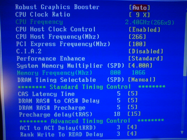

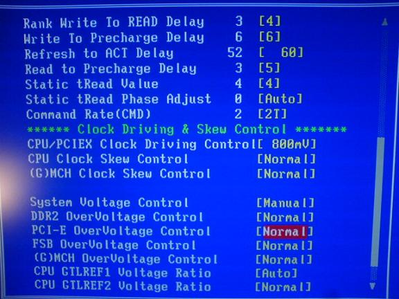

Neću još sad ništa probavati bez hlađenja, ali evo uzeo sam par slika BIOSa od tog djela gdje se to sve podešava... (do ovih GTLREF stvari mogu doći samo sa CTRL-F1)
I tu mogu podešavati neke postotke, normal, auto, -3%, -6%...itd.
Zasad nisam ništa dirao.
Koje od ovih je VTT?

FSB Overvoltage
Moja preporuka ti je da zasad radije pusti6 20-30 sati prime i memtest da znaš da su sve komponente 100% ispravne. Bolje to nego kad pustiš vodu u pogon i negdje zapne pa se živciraš, počneš sumnjani na neispravnost/nestabilnost neke komponente i misliš si "pa kog vraga to nisam ranije napravio".
