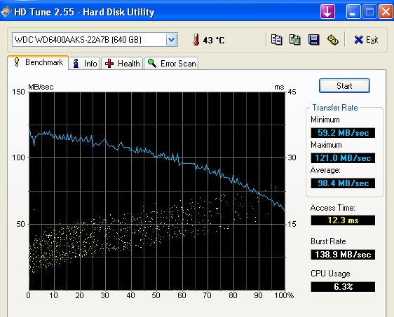

jel ima tko sličan rezultat? ili sam stvarno ubo posebno brzi disk? zanima me baš...
jel disk prazan ili pun? to je glavno pitanje ako je full prazan onda nije cudno sto imas takav rezultat...

Autor neverall Pregled postova
Uglavnom su svi oko 90-100MB/s u average-u. Ovo je najbrži što sam ja imao u svojim rukama.

vidim da moj ima malo slabiji average, ali možda je to jer sam ga podijelio na 2 particije i već nafilao s podacima

Autor d0X Pregled postova
Rezultat je skroz skroz ok (sa 2 particije i podacima na njemu i vise nego ok).
Pogotovo kad se uzmu u obzir danasnji polu-trikovi (Write back cache, Short stroking, solo particioniranje, Swap file management...).
U real-life uvjetima sve to dodje na isto, a jedina stvar koja doista cini (osjetnu) razliku u prakticnoj brzini jest kvalitetno particioniranje i postotak praznog prostora (vise je bolje - ofkors).

Autor Vin EuroDizel Pregled postova
Evo sad oba miceka u pogonu, oba formatirana na 2 particije od po 298GB.
Nesto mi je zapelo za oko kod ovih tvojih grafova...
Jesi skuzio razliku u Access Time-u izmedju njih? Jedan 12,3 naspram drugog od 16,1ms Da nisi AAM podesavao (ili je bio razlicit po def)?
Vidim da nisu ista revizija 22A7B (prema grafu vidim da je vjerojatno sistemski disk) i 07A7B (prazan?), ali opet ne bi smjela bit tako velika razlika...
Osim ako WD nije svoju "politiku" AT-a prenio sa 3200AAKS-a na 6400AAKS

Autor dh41400 Pregled postova

Nijedan nije sistemski, vec je ovaj prvi 22A7B vec dobrano nakrkan podacima(30 miniDV traka u full .avi-ju, svaka po 14GB), a drugi noviji frisko formatiran i prazan.

Autor buljo Pregled postova
Koliko znače u praksi par ms više? Ako se uzme u obzir da je taj HDD sistemac?
Kod sistema su, cini mi se puno "opipljivije" ms (npr. 10/15krpm hdd), nego recimo razlike od nekoliko desetaka MB/s u ATR-u (razmjerno namjeni i zadacima/aplikacijama na kompu naravno).
E sad da li se osjeti, u ovom slucaju 3-4ms, ovisi iskljucivo o namjeni kompa. Posto je Vin spomenuo velike fajlove, vrlo vjerojatno nece bit osjetno velike razlike.
Mada mi se cini da je tu ipak AAM u igri, tako da vjerojatno nema beda, samo su ga po defaultu poceli u tvornici smanjivat ...

Vidi stvarno, na drugom je ukljucen AAM. Jel da ga ostavim ugasenim ili da to iskljucim i koliko to uopce ima utjecaja na buku?

E to ovisi o tebi (tvojim usima ).
Ako ga puno koristis (seek-ovi) i ako si jako osjetljiv (ilitiga Noisefreek) onda ga slobodno ostavis po def, a ako ti treba bash svaka ms i ostatak kompa ti generira >29-30dBA slobodno baci na 254 (premda, to ne bi trebalo imat veliku ulogu u brzini sa vecim fajlovima).
Preko dana (uz normalnu dnevnu razinu buke) nijedna novija serija WD ne bi trebala biti iritantna. Eventualno se preko noci primjeti u seek-u (pod uvjetom da je ostatak kompa tih i da je AAM podesen "glasno").
