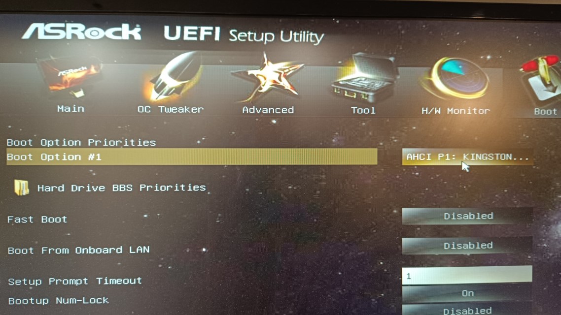

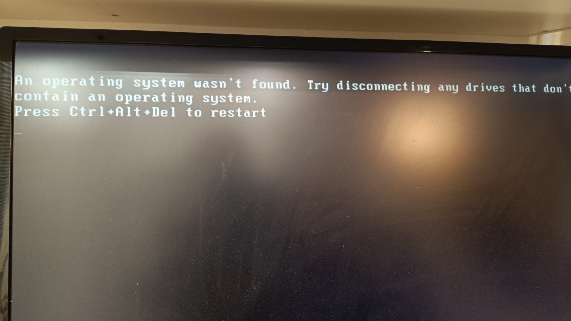

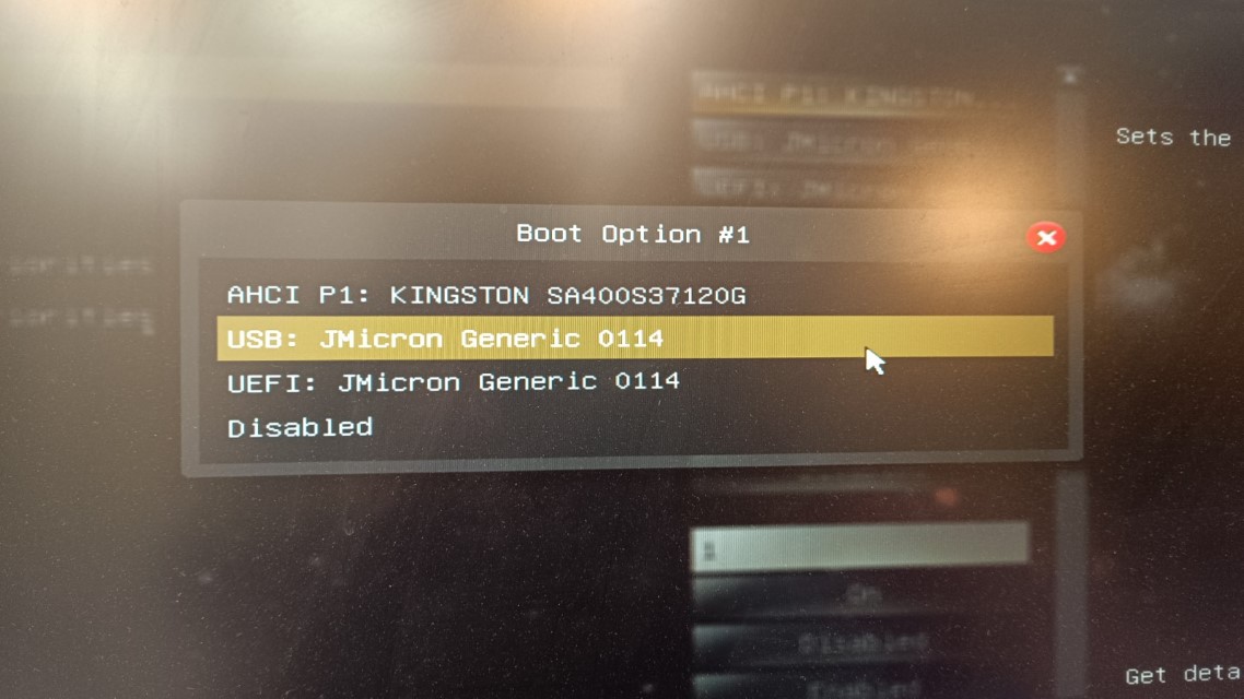

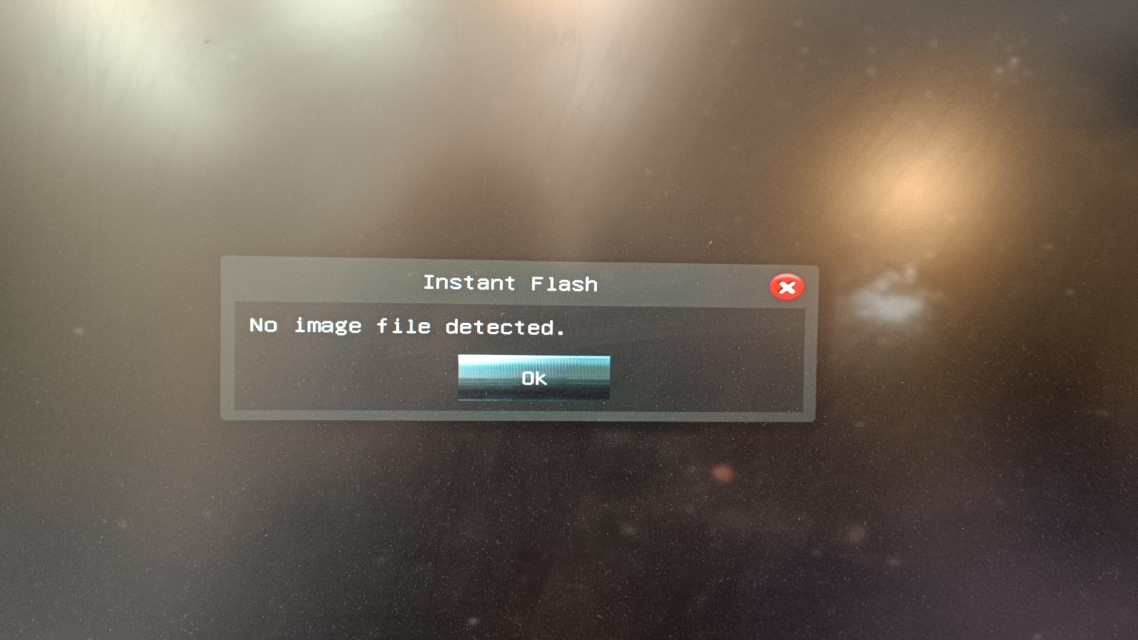

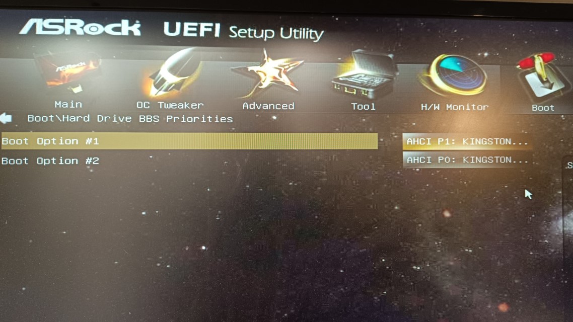

Probao spomenutu soluciju s pritiskanjem F tipke i...
Mislim da ova matična ploča nema opciju za biranje diska prilikom paljenja.
Naime, prilikom pritiskanja F12 se nije ništa dešavalo.
U biti nije ništa...Nešto se ipak dešavalo.
Čekala me poruka da nije pronađen operativni sistem i da treba pritisnit Ctrl*Alt*dilit
Kako bi provjerio da se ne traži neka druga F tipka krenuo sam i redom sve ispritiskao.
Ista stvar...osim što F5 ili F6 vodi na neki "Instant Flash" a F2 vodi u BIOS.
Nakon toga sam izvukao taj externi USB SSD te ga spojio direkt u drugu SATA rupu na ploči i...
Iako ploča ima 2 SATA konektora, te vidim oba diska u HD BBS priopritet podmeniju, u samom meniju vidim samo jednu opciju tj jedan disk....za razliku od spajanja preko USBa kad mogu namjestit redosljed 3 tj dva diska.
Kako god bilo, nakon prvog restarta ide isto.
Tako da sad čekam da se napravi ovaj USB. Trenutno je na 38%.
