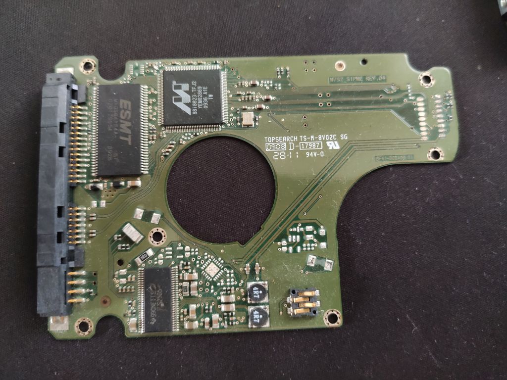

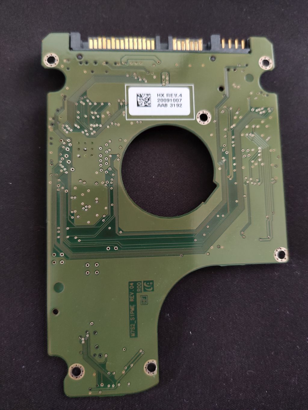

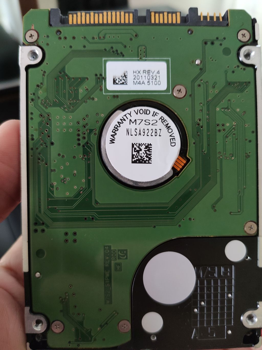

Pozdrav,
Trebao bih pomoć ukoliko je moguće išta napraviti. Prijatelj mi je dao laptop za koji kaže da se ugasio sam od sebe i ne radi više, tj nema slike, za njega pišem u drugu temu, mogu li izvaditi podatke sa hard diska. Međutim nije baš ispalo tako jednostavno. HDD ne radi, i sada, ono što se desi kada ga uštekam u PC, nekad ga prepozna nekad ne, na početku izbaci samo da je tamo sa dodanim slovom, međutim ne mogu ga aktivirati. Poslije je odustao i od toga, uopće ne zavrti. Ono što sam uspio dobaviti je druga elektronika, PCB identične revizije. Samom zamjenom HDD sada zavrti i nekada se isto pokaže u Partition Manageru, ali samo jedan dio kapaciteta cca 100gb. I sve je očitano pod bad sectors. Sada, koliko sam uspio naći, ulogu igra i firmware chip i sam softver. Moguće li je kako odraditi da se oživi dovoljno dugo za prekopirati par gigabajta slika?
Prilažem slike HDD-a. Znači montirani na njemu je ispravan novi PCB.
Na žalost HDD je otvarao njegov brat prije mene i ne znam što je radio s njime i dal je što oštetio.

Ako je otvarao s gornje strane i došao do ploča onda ili baciti u smeće ili u neku firmu koja se bavi povratom podataka, ali ako su podaci jako bitni.
Je. Otvarao je gdje su ploče i koliko vidim po vijku rastavljao je čak i mehanizam unutra.

Zašto to ljudi rade? Jedina opcija je sad da to odnesete nekome tko se bavi povratkom podataka, ali računaj da će cifra vjerojatno biti velika jer moraju ispraviti sve što je brat uništio...

Sigurno je nesto prasine uslo u disk. A pitanje je da li je i koliko jos ostetio ploce ako je cackao po ruci od glava.

Kod situacija da se hdd ne vidi u biosu prvo je potrebno skinuti elektroniku
i očistiti kontakte prema samom disku , najbolji primjer prljavih kontakata
je gore slika 3 u gornjem desnom uglu.
Gumica za bisanje s pokazala najboljom za čišćenje kontakata bez da se ošteti štampa ili kontakti.
Ako je neispravna elektronika a bitni su podaci onda je možeš mjenjati
s istom rev. i preseljenjem EEPROM sa starog diska u kojem su zapisani podaci o tabelama ,veličini i particijama tvog hdd-a, Osim u nekim verzijama elektronike gdje je moguća direktna zamjena pločica ili se stvari zapisuju u glavni chip.
https://www.hddzone.com/hdd_pcb_bios...hip_nvram.html
Otvaranje samog diska je za situacije kade se oštete mehanizmi unutar diska.

Otvaranje samog diska je potrebno kad se mjenjaju glave, a takvo nešto 99% ljudi ne može izvesti u kućnoj radinosti i svaki pokušaj će uništiti glave ili ostrugati ploče pa će i recovery u specijaliziranim labovima postati nemoguć ili će mu cijena skočiti nekoliko puta.
Našao sam na internetu dosta fail modela ovakvih diskova, čak i drugom frendu koji ima tu negdje više manje isti model je prestao raditi.
Kontakte sam očistio, nije pomoglo, a ovo za prebacivanje EEPROM-a nisam našao za ovaj. Znam da se može odraditi premještanjem samog čipa na novu elektronuku.
Ali kako sam napisao, HDD je u rukama prijatelja i vjerojatno nosi u taj Infolab ako već nije. Svakako malo se isprepadao nakon ove situacije pa je počeo držati dodatni backup podataka.
