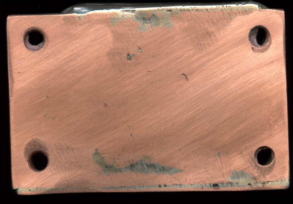

Trenutno mi proc radi na 8x200@1,6v i temperatura dok nisam imao klimu je bila max 43°C ( 5h 100% opterecenje), a ni sada se nije puno smanjila (max 40°C). Sama dodirna povrsina bloka sa procesorom je kod mene katastrofalno obradjena. Rupa ima koliko hoces, a ni sam dizajn bloka nije bas najbolji, a pumpa je neka kitekat 400l/h. Koliko sam ja skuzio, ako hladis vodenim nisu bitni ventovi u kucistu vec ventovi na bloku (imao sam 3 80mm na kucistu i temp. je bila ista) i pumpa.
A mislim da bi ti temp bile tek nesto manje jer bi ipak hladio CPU, GPU i NB a sve se to poprilicno grije, ali buka bi nestala.
u attachmentu je slika bloka.

Dobar blok!

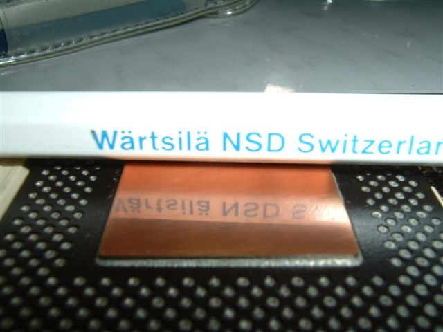

@Madboy - pa čovječe šta to ne ispoliraš. Kupi 600, 800 i 1200 vodobrusni i na posao. Dobit ćeš puno bolje rezultate...

A evo našo sam svog starog celera kojeg ispolirao...
800, 1200, WD-40 , bez polir paste...

Ma polirao sam ja to. Nego kada sam pravio vodeno, kupio sam premalo brusnog papira, a nije mi se dalo ici kupovati jos, pa je ostalo tako .
Evo svakako sutra nemam sta raditi pa cu otici kupiti 1200 i polirat.

Bogme se Celer sjaji poštene.
