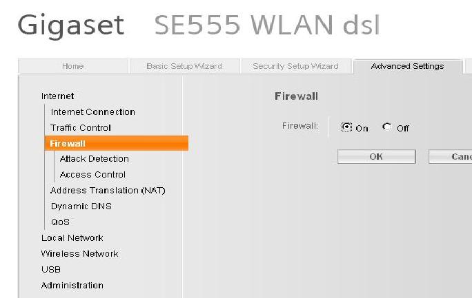

Staro 25.11.2007., 15:47   #28

Staro 25.11.2007., 18:55   #29
ggagi
LiveandLetDie
ggagi's Avatar
Datum registracije: Apr 2007
Lokacija: pula
Postovi: 34
Autor snejk Pregled postova
Nema firewall na routeru. Router radi NAT, i to je sve. Možda jedino da nema uključenu zaštitu sa T-Com stranica.
Kako nema Firewall

Staro 25.11.2007., 19:03   #30
snejk
Lokacija: Croatia
Postovi: 45
Ne znam kakav je to firewall, i što točno radi (vidim podizbornik attack detection i access control), ali pretpostavljam da nije to ono što mu blokira port koji želi.
