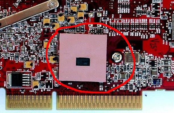

Ali opcenito graficka nije vruca,memorije isto tako..jedino jako jako vruc je jedan cip koji je oblozen nekom gumom????neznam opce zasto je on sluzi..ali jako se grije..previse..nemozes prst stavit na njega...mozes vidjeti na slici sto je to..Ali opet citam na forumu...temperatura od 45 nije pretjerana...

To je (valjda ) Rialto chip koji služi da bi se PCI-E grafa mogla koristiti na AGP-u...
Zalmana treba oprezno montirati, 1/2 po 1/2 okretaja a kad osjetiš otpor po 1/4 okretaja jednu pa drugu stranu.
Pronjuškaj malo po starim postovima, mislim da je bilo usera koji su se žalili na pregrijavanje Rialto chipa.

Da teba goe nakeljit pasivnjak jer se AGP to PCI-e bridgevi znaju grijati ko mutavi...

Znači 100% mislite da zbog toga za***ava kartica...jer ja isto sumljam na to..dal bi moza bilo bolje kad bi stavio novi firmware?
Gdje ima za kupiti neki pasivnjak da ga nakeljim na grafulju..bas sad gledam pasivnjak od svoje stare maticene, ali malo mi je prevelik???

Imaš nekih coolera baš za te čipove vidio sam ih nedavno u nekom od dućana na cjeniku...
Provršljaj po nabavi net i cjenicima pa vidi...

Nakon iscrpnih testiranja ustanovio sam da je Zalman uzrocnik crkavanja moje kartice...Kartica je jako velika a zalman je tezak...i savinuo je karticu kad se malo bolje pogleda, sto je dovelo vjerovatno do pucanja vodova...ili tako nesto.. :-(
