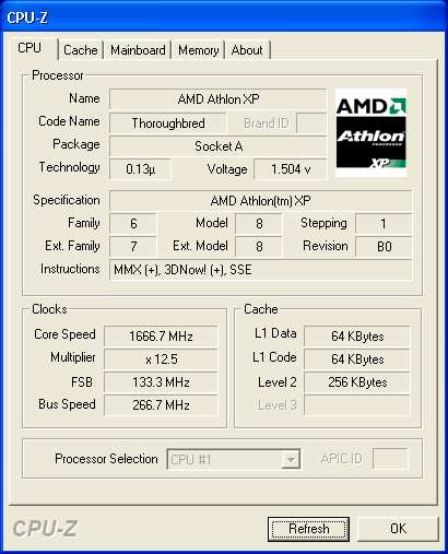

A nemoze mi nize od 1,5v.
Al na 2000+ radi ko sretan na 1,5v.

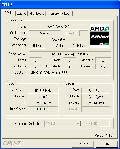

vratio sam volt na default, digo sam ga na 1518 i radi. pod punim opterecenjem je bio nekih pola sata ali se nije resetiro i sve dobro radi na 44C. sveukupno radi oko 5-6sati. stavio sam 151x10 jer iako mi maticna podrzava dizanje mnozitelja on uvijek ostaje na 10. nemogu ga promjenit. i kad sam stavio 154x10 u onom programu sto izracunava pi dolazilo bi do greske i prekido bi se. zasto nemogu dizat mnozitelj? probo sam i 160x10 i nije radio.
evo i slikica iz cpu-z. mozda ona otkrije problem.
BTW hvala svima na pomoci.

Evo imaš reviziju A, dakle nije B i nije overclockabilan, ne jako !
0,18 u tehnologija a moja je 0.13u
Množitelj ti je kažem ti možda određen hardverski osim ako nisam pobrkao ploče od tebe i ...
Hm, može biti da proc. zeza
